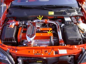

Kann mir mal jemand die Maße von den Schrauben am Ventildeckel bzw an der Ansaugglocke sagen?

Guten Tag ,
Sollte sein : Torx E8 in M6 x 80mm

Ich weis der Beitrag ist schon älter, mir ist er nur zufällig untergekommen, und jetzt wollt ich ihn grad nur noch für die Suche vervollständigen.
Schrauben an der original Ansaugglocke / Ansaugstutzen sind:
- M6 x 130
- Schraubenkopf: Torx E10
Ventildeckel: ist auch der Schraubenkopf Torx E10
