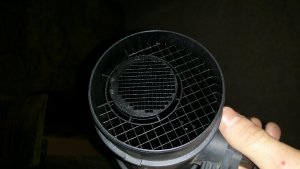

Hey - hätte da mal ne vllt. doofe Frage aber...habe noch nen LMM vom 2.2 dti Vectra C liegen und hab beim Übermessen festgestellt, dass der auch 80mm hat.
Bin mir nur net sicher ob es problematisch sein könnte, dass dieser im inneren quasi nen seperates Rohr hat!?
...vllt. ist ja schon mal wer auf diese Idee gekommen? :)

Vergleich die Teilenummern.
Ich denke allerdings das das nicht passen wird...

Die Teilenummern sind definitiv verschieden wenn in dem einen nochmal wie ein Gehäuse sitzt

Die Diesel geben als LMM Wert mg/Hub raus. Ich denke mit dem Kennfeld kann ein Z20LEH nicht viel anfangen ...

Jaa...hhhmmm...hab mich zu ungenau ausgedrückt - mir geht's eigentlich um mein Gehäuse!
LMM kann ich ja den vom LET nehmen - Frage ist ob ich das Gehäuse verwenden kann!?
Der Sensor passt in die Aufnahme und 80mm hat das Diesel LMM Gehäuse halt auch.
..es hat eben nur dieses Rohr in der Mitte in dem der Sensor misst - ist dsomit verwendbar oder nicht?

Das Rohr kann man glaube ich entfernen. Der LMM an sich ist aber im Vectra C auch länger, daher weiß ich nicht ob das von den Schläuchen dann noch passt.

...na das mit der Länge wäre egal - Schläuche kann man ja anpassen. ;)
...aber wenn ich das Rohr entferne würde ja in dem Gitter nen Loch entstehen. :/
Deswegen die Frage ob ich das auch mit Rohr verwenden kann oder nicht. :/

Mit Rohr würde ich es nicht verwenden da dann das sensorelement anders angeströmt wird und das die Werte verfälschen könnte
