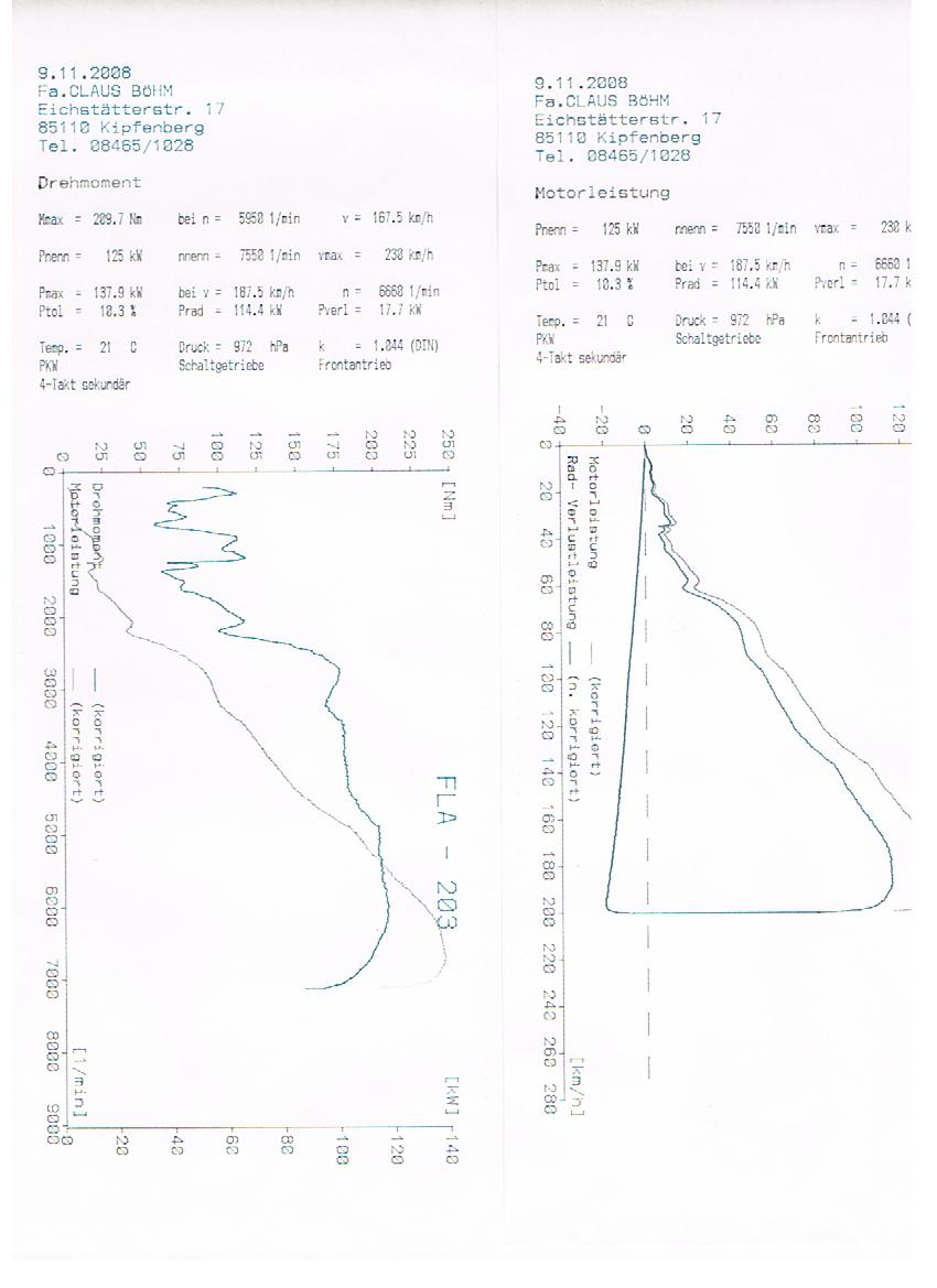

Der X20XER vom Kumpel hatte auch die Einzeldrossel drauf und kam beim Buchner auch auf ca 200PS. Vorallem hat der einen klang .. absolut geil !
Da haben selbst die Porsche Fahrer auf der NOS gefragt was da für ein Motor drunter ist :mrgreen:

Hallo,
ich weis, ich stell mich mal wieder an den Pranger :) aber MEINE Meinung ist, auch wenn es ein Serienunterbau ist, dass das Drehmoment viel viel zu spät anliegt, genauso die maximale Leistung für diese Peanuts Wellen, viel zu spät....
Untenrum geht ja mal nix.
Ist nicht bös gemeint, wie gesagt, nur meine Meinung.........

...würde sich dem dann mit dieser Motorkonfig. irgendwie Abhilfe schaffen lassen?

a) ist das ne dbilas Abstimmung mit dbilas Setup - davon hats schon 1,4er gegeben mit 0,4 oder 0,6bar LD und Saugerkrams (Nockenwellen mit viel zu viel Überschneidung etc), die 240PS auf ihrem Prüfstand hatten und dazu noch Drehmoment ohne Ende.
b) bischen dünn, Verlauf sieht gut aus, könnte aber noch ne Ecke höher liegen :p

Ja Carsten, dass Wundersaugrohr...........25PS mehr und 10Nm mehr wie Serie.......
Werd doch mal eins versuchen und mir mein eigens Bild verschaffen müssen!
Was mich stört an euren Diagrammen, man sieht keine Radleistung, auf die kommt es nämlich an!

Ja teste das mal selber am Sauger. Haben direkten Vergleich an ein und dem selben Auto hier beim Turbo gemacht und unter 6000U/min ist man mit Serienbrücke im Vorteil. Erst bei 6000U/min haben die Leistungskurven sich gekreuzt.

Wenn man beim C20XE an der Software NICHTS ändert und NUR das EDS Saugrohr montiert , dann verliert man Leistung im mittleren Drehzahlbereich , das liegt aber NUR an der Vollast-Zündkennlinie , die beim Seriensaugrohr das übliche Zündwinkeltal von ca. 5°-8°VOT gegenüber der restlichen Kurve hat , das ist ausschließlich durch die Konstruktion des Seriensaugrohrs bestimmt und man findet es bei ALLEN C20XE , C20LET , X20XEV , Z20LET usw wieder !
Das EDS Saugrohr erlaubt in diesem Drehzahlbereich von 3000-5000 RPM eine deutlichen Anstieg des Vollastzündwinkels , ähnlich wie der einer Einzeldrosselklappe , so wie ein Otto-Motor eigendlich abzustimmen sein muss !
Die sogenennten "DIREKTEN " Vergleiche , wo Ich bei gleicher Software NUR mal eben das Saugrohr tausche , ergeben die hier schon vorgestellten Unterschiede keinen Sinn , weil eben durch die komplett anderen Konstruktionsmerkmale sich auch die dynamischen Durchflussraten komplett anders sind und dadurch auch die Diagramme dementsprechend fehlgedeutet werden !!
mfg ASH@EDS

Hallo Arno,
da ich meine "XE Strassenmotore" eigentlich alle nach dem gleichen Schema baue und ich mit 2mm im OT Nockenwellen mit dem RAM 138kw habe und mehr NM als der henikson, werde ich beim nächsten Bau eines Strassen XE's dein Saugrohr probieren, dann habe ich einen direkten Vergleich!
Keine Angst, wir stimmen die Motronik 2.5 oder 2.8 selber ab, da wir auch dazu in der Lage sind dies per Emulator zu machen, dank AK ( Kreuz ) :wink:

@Andreas : Super Sache , bitte mach das so , dann kann ja nichts passieren !
Dann hast du dann den wirklichen Unterschied NACH der Abstimmung !
mfg ASH@EDS

andreas und dein motor hat im unterem bereich eine bessere leistungsentfaltung. :wink:
hast du nicht in der vergangeheit mit serienunterbau und einzeldrossel 230ps gefahren? das ist aber doch schon sehr lange her oder?
grüße andreas

Mein motor hat auch mehr drehmoment bei geringerer drehzahl und geringer leistung ,als hinkenson sein motor mit dem aktuellen setup. Trotzdem find ich die leistungsausbeute mit dem was er bis jetzt geändert hat vollkommen in ordnung.

Das sehe ich genauso!
Und vor allem, wenn man bedenkt für welch kleines Geld! :D :D :D
Zu verbessern gibts immer was und zu meckern sowieso :wink:
Die Prioritäten waren:
- relativ günstig aber es wurde nicht am falschen Ende
- angestrebte Leistung 200PS
- nahezu serienmäßiger Leerlauf
- Strassentauglich, da Alltagswagen
- TÜV

Hi zusammen,
ich misch mich mal in die Runde mit ein.
Fahr jetzt seit 3 Monaten mit dem Motor den der Andreas gebaut hat und letzten Samstag hab ich den von ihm abgestimmten Wagen abgeholt. Bin total begeistert fahre aber keine Einzeldrossel und etwas ungeschicktem Auspuff.
Die Werte sind aber dennoch super.
hab grad gesehen ist etwas schlecht geworden, der scan. mach morgen bei gelegenheit nochmal einen neuen.
Gruß Slow
