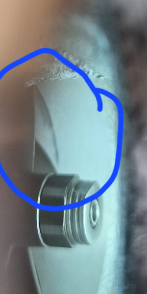

als ich auf der autobahn war ,kam ein pfeifen ... nächsten tag nach dem lader geguckt ...abgaswelle hatte spiel .... ja ich weiß das die geringes spiel haben ...
lader ausgebaut und mal die welle auf der ansaugseite angeguckt ... man hat dort eindeutig schleifspuren gesehen (siehe foto)... habe daher mir einen neuen originalen
borgwarner lader bestellt (alter lader war auch ein borgwarner) ... angelassen lader pfeift ... gleiche geräusche wie vorher .... habe dann mal eine ladedruckanzeige angeschlossen
leerlauf normal -0,5bar normal fahrt ca 1bar aber OB 1,4-1,6 bar ...dachte dann das das geräusch durch nebenluft kommt ... alle ladedruckschläuche ,unterdruckschläuche geprüft alles ok.. LLK abgesteckt und beim erstes mit 1bar beim zweiten mal mit 1,5bar abgedrückt, auch ok (im eingebauten zustand) ,da ich nix anders zu hand hatte habe ich mit bremsenreiniger mal den motor abgespüht wegen falschluft ... gefunden hatte ich nur ein unterdruckschlauch von der lpb anlage ,wo der motor reagiert hat ... dachte das wäre der fehler ... nein leider nicht ...nach abdichten des anschlusses immer noch pfeifen ... mein letzter gedanke ist jetzt map-sensor ? oder hat jemand noch ne idee?
