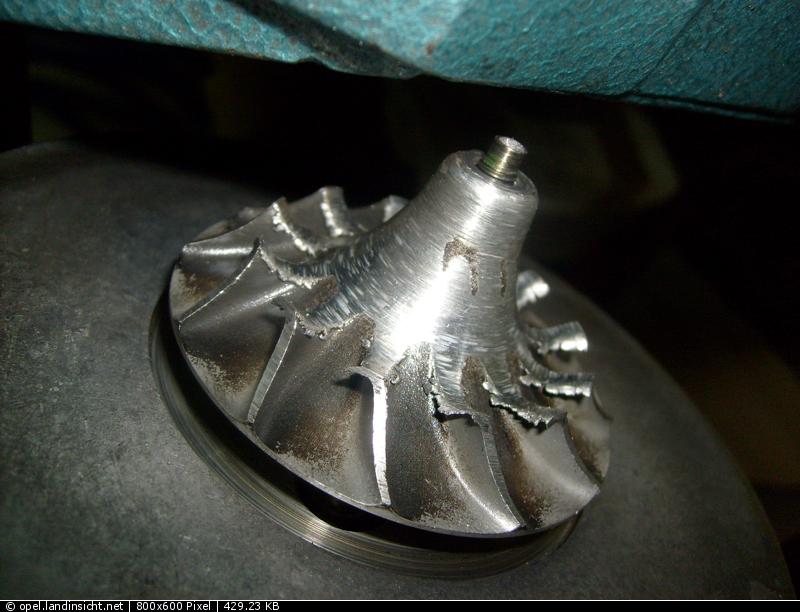

durch paar sek.ohne Öldruck geht ein intakter Turbolader nicht kaputt.Auch ohne Öldruck befindet sich Öl im Lager.Ich denke es ist anderst herum.Der Lader ist gestorben wie viele andere auch...4-5 mm Spiel hat Späne gegeben ohne Ende die sich überall verteilt hatten!Dadurch auch der Regelkolben der Ölpumpe verunreinigt und somit blockiert und kein Öldruck mehr...
Man hätte früher mal was hören müssen von ungewöhnlichen Geräuschen am Turbolader und sofort handeln müssen.
Um den ganzen Motor wieder in Betrieb zu nehmen mit neuem Turbolader ist enorm viel Reinigungsarbeit vorzunehmen auch am Motorumfeld!
so sieht das ungefähr aus wenn Verdichterrad im Gehäuse reibt und Späne in den Motor gelangen
