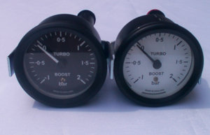

Wie genau geht denn so eine EDS Ladedruckanzeige oder eine 1,5 Bar VDO-Anzeige?

Vdo hats nur in 1,5 und 3 Bar Skala. Gibt zwar irgendwo ne 2 Bar Version in USA aber glaub die war bescheiden skaliert.
Kauf dir einfach die EDS-Ladedruckanzeige, die ist sehr genau obwohl auch mechanisch. Cali-Faucher hat die z.B. drin und geht supergenau und nen Freund hat die auch drin.. 1a.
Ich werd mir auch diese oder einfach ne 1,5 Bar VDO reingeben demnächst obwohl meine (bis 2 Bar) auch 1a+ genau geht nur leider ist diese in weiß und ich hab den Rest schwarze Anzeigen. :(

Ohje das kann ich dir beim besten Willen nicht sagen, die ist seit Jahren bei nem Freund von mir verbaut. Wieviel Ladedruck fährst du? Mehr wie 1,5 Bar? Ansonsten kannst auch ne VDO mit 1,5 Bar kaufen wie Michael sagt und dem Ebay-Menschen schicken, der rüstet dir die dann sauber auf Chromring um.
Oder EDS Anzeige kaufen und selber Ring "optimieren". So hats mein Freund:
Seine schaut nicht mehr so prickelnd aus aber die ist schon uralt.
