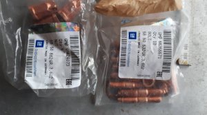

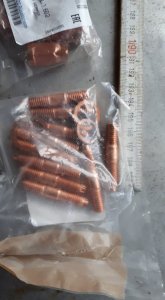

diese Teilenr 24578147 ist für die 50mm Bolzen (Gesamtlänge)
