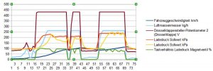

So, hab eine kurze logfahrt gemacht.
Ob man die Wastegatedose bis zum erbrechen spannt oder nicht macht hier kaum unterschied.
Ist sie zu lose schafft er keine 1.5bar OB.
Vielleicht doch was am Unterdrucksystem nicht ok, so dass er das umluftventil nicht geschlossen halten kann?
im letzten teil kann man gut sehen wie der ladedruck pendelt.

Bisschen Hecktisch deine Ladedruckreglung (Taktrate Ladedruckreglung) was mir aber auch auffällt 1.5bar soll er garnicht erreichen...

Da in deinem Diagramm die X Achse nicht Drehzahlabhängig ist ist es schwer zu sagen was dort genau passiert. Aber zumindest grob erkennen kann man das dein Lader in dem kleineren Gang den LAdedruck nicht geschaft hat trotz maximum Regeltakt. Dann aber wiederrum im höheren Gang ist das verhalten genau andersrum und er macht dort sogar zuviel Ladedruck und die Ladedruckregelung passt dort nicht und schwingt sich auf. Also ist es erstmal wichtig genau zu verstehen warum er einmal nicht genug Druck macht und einmal zuviel Druck macht. Dazu müßte man Drehzahl und Gang von diesen 2 Messreihen wissen als erstes.

da werd ich mal ein neues diagramm machen, 3er gang, ganzes drehzahlband.
Das diagramm war im 2. (zuwenig druck) und dann im 3. wo er zuviel macht.

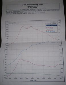

So, war gestern bei EDS und habe einen LEH Lader verpasst bekommen =D
LEH-241
LEH-241
24.09.2011
2.936
5
W-Born
guter Leistungsverlauf wie ich finde
denke aber das es die Leistung so gut hält weil der Ladedruck im oberen drehzahlbereich nochmal nach oben geht
sind damit die Probleme nun beseitigt ?

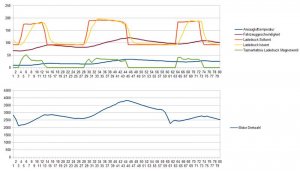

Ladedruckregelung sieht jetzt wirklich besser aus mit dem LEH Lader.
Und wie man am Magnetventil sieht wird er wohl kaum beansprucht =D

Müsste man mal in die Rohdatei schauen, Ladedruck bleibt viel zu lange aufrecht erhalten!
N
nexiabass
20.09.2013
69
Zwönitz
Wie meinst du der ladedruck fällt zu langsam?
Sobald das umluftventil aufmacht sollte der druck zwar fallen, aber nicht unbedingt schlagartig, oder hab ich das falsch verstanden?
Der Druck wird doch beim LLK abgenommen. und darin "kreiselt" doch noch der rest Ladedruck vom Lader oder nicht?
