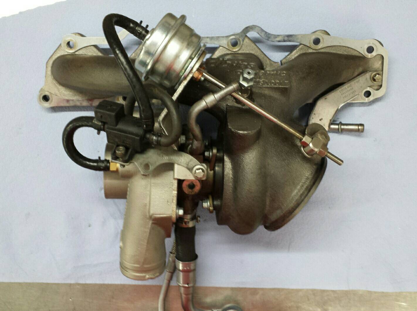

kann mir jemand sagen was das für eine rumpfgruppe ist?

mich würde es echt interessieren....und ich würde mich eigentlich über ein statement vom lieferanten freuen. und mal endlich eine info haben. ob es hier im forum ist oder per pn.
es ist ja nicht meine behauptung mit dem chinalader sondern eine professoinelle firma hat den lader zerlegt und untersucht, weil ich den zuerst nachbearbeiten wollte und optimieren.
aber bei dem zeug war alles hoffnungslos.

mach mal mehr bilder - auch von unterschiedlichen perspektiven.

leider habe ich nicht mehr bilder. und der neue besitzer hat den auch schon verbaut so das es erstmal keine mehr dazukommen.

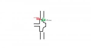

achso...ich bin nicht mehr sicher aber ich meine es war so bei knapp 2mm das der abgasspalt neben der turbine saß

wie ist das gemessen?Lagerspiel berücksichtigt?ist das Rad genau im Zentrum?ich würde mal vermuten das AR Verhältnis+Spaltmaß Rad zu Trichter(wie ist der Spalt beider Radien zueinander) mehr Bedeutung hat als der Austrittsdurchmesser.Also rein am Austrittsdurchmesser würde ich nicht die komplette Geometrie bzw.den kompletten Lader beurteilen.So mal generell am Rande erwähnt."Echte" 2 mm würde ich auch nicht geben als Sicherheitsspaltmaß "auf der heißen Seite",aber zu eng gearbeitete Gehäuse haben auch keine Langlebigkeit.Also ich würde da schon mehrere Maße ermitteln bei einer Überprüfung eines umgebauten Laders.Und die "unsichtbaren" Maße kann man nicht mal so auf die Schnelle messen.Ich hab schon gespindelten Krümmer vermessen der außer Mitte war,genau da hatte die Turbine angestriffen...

es wurde alles vom donni vermessen. die bohrung war zu groß und der spalt saß daneben. ich bin mir sicher das er schon weis was er da gemessen hat und wie es seine richtigkeit hat. er hat es ja auch mit seinem lader verglichen und der war bedeutend besser gebaut(von einem anderen als meiner) das spiegelte sich auch in der leistung und ansprechverhalten deutlich wieder.

Nun ja... Wenn man nun den adapterring um 0,8mm abgedreht hätte dann wärs wieder ok gewesen

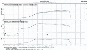

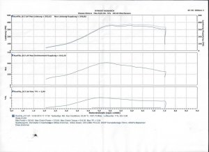

Als Vergleich nach meinen eigenen Messmethoden.
leh= 400nm bei 2900rpm
k16 = 400nm bei 3100rpm
k16+ dbilas = 400nm bei 3490rpm
Das Ölen hab ich abgestellt bekommen.
Ja im Adaptering ist spürbares Spiel.

von welchen Adapterring sprecht ihr eigentlich?

Der nötig ist, um die Rumpfgruppe k16 im Krümmer Z20let zurück zu setzen damit das Turbinenrad an Position sitzt

Von Rumpfgruppe zum Turbinengehäuse.

naja meine messung und auch die werte im diagramm waren doch schon ein ganzes stück davon entfernt.......machen wir den bitte auch nicht besser als er ist.
scheiße kann man nun mal nicht polieren.

Dieses Diagramm sieht ähnlich aus wie ein Lader den ich vor nicht so langer zeit in der Hand hatte. Die Geschichte kommt mir sehr bekannt vor, denn den Lader würde ich ebenfalls als kernschrott beschreiben und denke der kommt von der selben Adresse ! Regelrecht schief zusammen gesetzt und da nützt auch nicht an der adapterplatte zu fräsen. Wastegate stand schief, nicht CNC-Bearbeitet sondern wahrscheinlich nur geschliffen (sah von der Oberfläche so aus) oder das Werkzeug war beim bearbeiten völlig ausgebrochen, dadurch spalt zu groß. Genau wie samy es schon hier im Forum gepostet hatte.
Wenn ich hier das Diagramm sehe mit 370PS, später Einsatz und dann aber 1,8bar ist es einfach ein Grotten schlechter Lader. Der hier sieht für mich nach K16GT2 aus und da geht bei nem ordentlichen einiges mehr mit 1,8bar !
