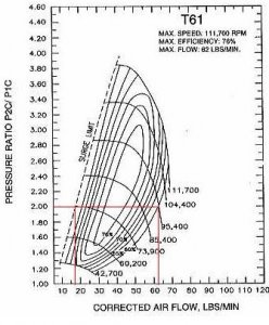

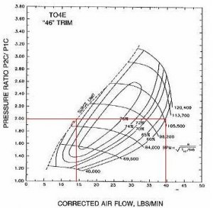

Mal ganz ehrlich Leute, hier gehts nicht um "könnte so oder könnte so". Vielleicht sollte man mal die Frage ganz klar definieren. Nur großer Verdichter oder auch eine große turbine? Nur ein großer Verdichter bringt bei gleichem Ladedruck und gleicher Drehzahl NÜX !!!!!!!!!!! Möglicherweise läuft er an der Pumpgrenze oder hat einen geringen Wirkungsgrad.
Weiss gar nicht wie man auf sowas kommen kann. Es ist einfach FALSCH.
Ihr verwechselt da was: Schaut ins Verdichterkennfeld, da seht ihr es. Beispiel: ein t4 Verdichter macht zwischen 13 und 40 lbs 1 bar. ein t61 macht 18 bis 63 lbs mit 1 bar. Sollte also ein t61 in eurer Ladedruckanzeige 1 bar haben, können das bis zu 63 lbs sein, was durchaus 600PS sein könnten. Wieviel er nun wirklich schafft, ist nur vom Rest des Motors abhängig und nicht vom Verdichter. Soll nichts verändert werden, kann man nur mehr Ladedruck reindrücken um die Leistung zu steigern.
siehe zeichnung:
verstehe dann nicht warum der alte K26 mit identischer Turbine aber größerem Verdichter eine Mehrleistung brachte. Oder war es nur eine Einbildung von EDS und die Diagramme der K26 Fahrer stimmen alle nicht?

Diagramm? Ist die Mehrleistung bei einer höheren Drehzahl, höherem Ladedruck?

ich meinte natürlich auch die Drehzahl des Laders, ein großer Lader braucht nicht so schnell drehen um den gleichen Ladedruck zu schaffen und dadurch kann er den Ladedruck auch bei höheren Drehzahlen halten, weil sich das durch die höhere Leifermenge ergibt.
Sieht man sehr schon an den oberen Diagrammen wenn man jetzt von 50 lbs/Min ausgeht dann schafft der große Verdichter 2bar Ladedruck mit dem höchsten Wirkungsgrad. Und beim kleinen Verdichter ist das erstmal garnicht möglich bzw. bei gnademlosen überdrehen vielleicht von einem verschwindend geringen Wirkungsgrad und einem Ladedruck von vielleicht mal 0,2bar wenn überhaupt.
