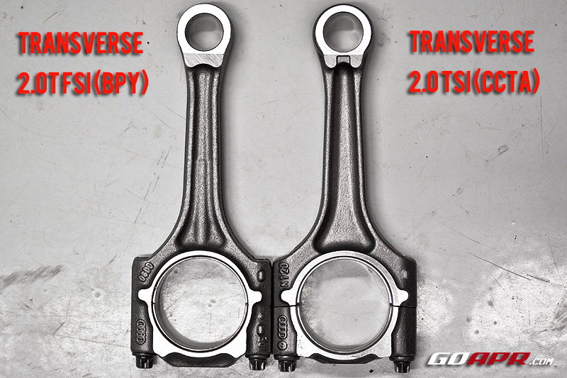

Es gibt bei den 2.0 T(F)SI Motoren drei verschiedene Pleueltypen einmal die Pleuel aus den 2.0 TFSI Zahnriemenmotoren, dann die Pleuel aus den 2.0 TSI Kettenmotoren und die Pleuel aus den großen ED30, ED35, R, S3 etc. Motoren. Die Pleuel sind alle aus Guß und sind alle zur stärkung geschmiedet. Die Pleuel sind relativ zierlich gehalten wie es üblich ist bei Großserienpleueln. Sehen in etwa aus wie ein etwas dickeres Z16LET Pleuel oder Z20NHH Pleuel. Aus meinen Versuchen herraus stellten sich folgende Belastbarkeiten dar :
1. Zahnriemenmotoren sind die schwächsten Pleuel da diese zusätzlich durch die Ölsteigbohrung im inneren geschwächt werden. Hier traten Verformungen bei Versuchen über 290-310 PS auf.
2. Kettenmotoren sind im prinzip gleich den Zahnriemenmotorpleuel jedoch wurde hier auf die Ölsteigbohrung verzichtet dies macht die Pleuel robuster 310-330 PS
3. S3 Pleuel sind die stabilsten sehen auf den ersten Blick aus wie die Kettenmotoren Pleuel haben aber eine andere Bestellnummer und hielten mehr aus und bekamen erst bei 360-380 PS Probleme. Ob das Material stärker ist oder die Bearbeitung anders ist oder die Pleuel selektiert sind keine Ahnung.
Was bei allen Pleueln zu bemerken ist das diese wie vom Z16LET auch bekannt nicht brechen sondern sich verformen, verbiegen. Dies ist ein schleichender Prozess wenn mit der Leistung nicht total über die Belastbarkeit geschossen wird. Erst nimmt man es wahr durch leichte unruhen im Leerlaufverhalten später mit Geräuschen. zum Bruch kommt es erst sehr spät da wo normal nicht mehr gefahren wird wegen der Geräusche und des Motorlaufs.

Links Zahnriemen rechts Kettenmotor
Kettenmotor vs H und I Schaft

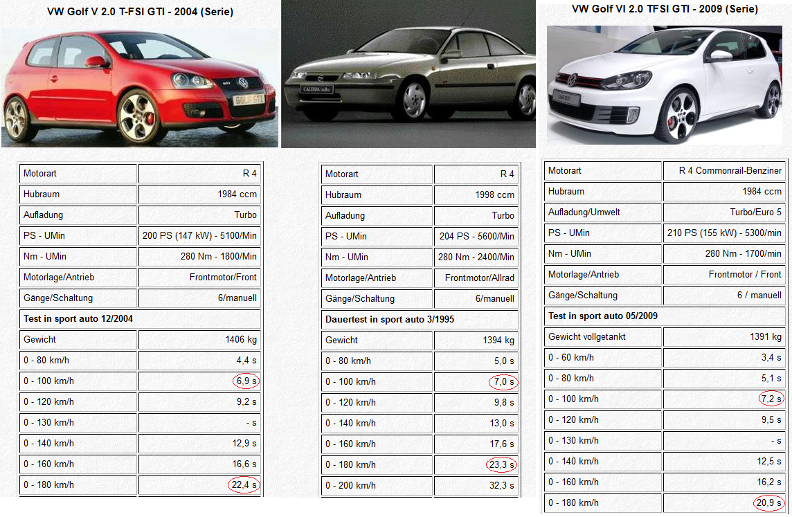

wupperdampf
also ich kann dazu nur sagen das der golf 6r mit dsg die gleichen pbox zeiten serie wie mein calibra let serie erreicht hat- 100-200 17-18s 0-100 6s...allerdings hat der calibra 6x16 und keine 8x19 serie drauf :).
verbrauch war 23l auf 100km, der calibra ist unmöglich zu so viel zu überreden das fand ich schon schade bei ähnlichem gewicht. natürlich kann man eine 1990er modellreihe nicht mit aktuellen material vergleichen.
mich hat aber der extrem hohe verbrauch abgeschreckt! auch beim rs3. und ja ich habe selbst nachgetankt und glaube auch nicht das der wagen defekt war. (beim calibra schon eher mit 233tkm und 3 abgefallenen stehbolzen :))
ähnliches gilt übrigens auch für OPC modelle (insignia+vectra ziehen richtig was durch und sind "lahm")
aber alltagstauglich ist so ein golf allemal!
ich stimme aber zu 100% zu das die hersteller geld verdienen wollen. das heisst aber nicht das überall gespart wird zwangsläufig. beim calibra haben sie auch am allrad +rostschutz gespart hihi. ich bezweifle allerdings das so ne aktuelle kiste 200tkm erreicht
ohne grobe ausfälle.

Bist du dir sicher, dass dein Calibra Serie war, weil die Werte hören sich doch etwas zu schnell an für einen serienmäßigen.
der erreicht auch mehr als 200t

Also ist ein 70 PS stärkeres Fahrzeug mit ähnlichem Gewicht, gutem Allrad sowie schnellem automatisiertem Schaltgetriebe ohne Zugkraftunterbrechung nicht schneller als nen Serien Calibra Turbo aus Anfang der 90er Jahre? :-D
Da war wohl doch ne Phase 3 auf dem Calibra?!

Nen Cali Turbo auch 1450. Und Serie geht der nicht für ne Mark.
Ich mag den calibra auch total gerne aber das der gleich fix sein soll wie nen Golf R kann ich nicht glauben.

wobei die Zeit vom Golf nicht gerade berühmt ist... aber dennoch zu gut für einen Seriencalibra
Je nachdem, hab als Leergewichtswert (inkl. Fahrer und 3/4 vollen Tank) auch 1375 kg für den Cali Turbo gefunden. Und dank der braunen Pest wirds auch immer weniger ;) Im Gegensatz dazu ist der Golf R mit 1541 kg Leergewicht angegeben. Ich weiß nicht, was son Golf vollausgestattet so wiegt aber 1600 kg klingen in der Praxis eigentlich realistisch. Aerodynamisch ist der Cali im Vorteil, wobei das wohl eher bei höheren Geschwindigkeiten relevant ist. Der Cali scheint aber sehr gut im Futter zu stehen.

Niemals war der Cali Serie !
Berufsbedingt fahr ich jede Woche Golf R und die gehen um einiges besser als ein Serie Cali Turbo.
Selbst ein Astra F mit C20LET Serie zieht gegen nen R den Kürzeren.

wie man hier sieht kann selbst der 6R keinesfalls an 1600kg kommen und ein Serien Calibra Turbo fährt auch keine 17s von 100-200km/h.

Das sind aber "nur" GTIs, beim R kommt doch das Allradsystem noch dazu?
