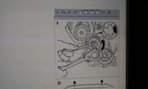

hm? man spannt beim zlex nach rechts bzw im uhrzeigersinn , löst sich da was oder gibt nach fällt der zeiger nach links ab
Nur das wir nicht aneinander vorbeireden. Überspannen GEGEN den Uhrzeiger, Motor durchdrehen und ggf korrigieren IM Uhrzeiger .. Richtig ?
F
Frazer
02.06.2013
268
9
Kassel
Ja IM Uhrzeigersinn einstellen (spannen) ist richtig, nachdem man sie vorher GEGEN den uhrzeigersinn überspannt hat und den Motor durchgedreht hat.. in deiner Skizze steht auch GELAUFENER ZR, also liegt der wohl noch auf und wurde bereits einmal überspannt, daher IM Uhrzeiger einstellen.
So kenn ich das.
Spannt man NUR IM Uhrzeiger stehen doch Einstelllasche und Anzeigespitze auf der selben Position.
Normal stehen die doch auf 12/17 Uhr, siehe Bild.

Ne, in dem "wie helf ich mir selbst" steht es auch fürn G, also Z18XE zB.....warum sollte Open das beim Z20LEx wieder umwerfen?

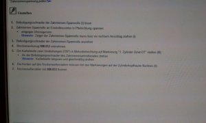

"-Zahnriemen spannen. Dazu Spannrolle mit einem Innensechskantschlüssel über den Einstellexzenter so weit ENTGEGEN dem Uhrzeigersinn verdrehen, bis die maximale Spannung erreicht ist. Der Zeiger der Zahnriemenspannrolle steht dann rechts neben der Kerbmarkierung. Spannrolle in dieser Position festziehen.
- Motor per Hand durchdrehen, wieder auf Markierung stellen.
- Zahnriemenspannung einstellen. Dazu Klemmschraube der Spannrolle etwas lösen und Exzenter IM Uhrzeigersinn drehen, bis die Zeigerstellung auf der enstprechenden Markierung steht, also used oder new."
Ich bin der Meinung im TI* steht es auch so für den Z20LEH.....das hat doch bestimmt jmd zur Hand oder Zugang dazu und könnte mal schauen?
Im zweiten Teil des bekannten Tutis spannt er auch GEGEN den Uhrzeiger...

ich hab bei conti angefragt. die haben mir das mit dem überspannen gegen den uhrzeiger bestätigt und mir sogar ne 8 seitige einbauanleitung für den 2l turbo geschickt wo es auch steht. schicke ich bei bedarf gern per mail weiter.
guck nochmal nach, ich bin der meinung du hast beim gebrauchten riemen geschaut der bereits aufliegt.

...deckt sich mit der aussage von conti....ich sage immernoch, das weiter vorne ist fürn gebrauchten riemen der schon aufliegt und nur nachgespannt wird.

was hast du denn im ti... angegeben , weil ich habe opel astra g z20let genommen und da wird im uhrzeiger gespannt ,

guck beim leh....wobei ich behaupte auch der let wird so gespannt wie oben.
du hast mmn nur immer beim gebrauchten riemen prüfen/nachstellen geschaut...die sind schon einmal ENTGEGEN vorgespannt...siehst du doch an der rolle auf dem bild.
exenter 5 uhr, zeiger 12h.
spannst du NUR IM uhrzeiger steht beides auf 12h (gibt n bild im g forum)...so müsste es ja dann bei euch eiugentlich sein.
kann jeder machen wie er will, aber ich hab es jetzt 2x schwarz auf weiss und auch der foh vorhin sagte gegen den uhrzeiger...

und von welchem Motor ist das Bild ? und wie alt ist es ?
sehe da eine Sechskantschraube und seit ewigkeiten wurden von Sechskant auf Torx gewechselt !
Dann spann eben deinen Z20LET so wie es der zulieferer sagt und nicht wie´s der Hersteller laut Informationssystem vorgibt und lebe dann mit konsequenzen falls es knallt, da muss ja nicht seitenlang drüber diskutiert werden :roll:

den Rotz mit gegen Uhrzeigersinn brauchst du nicht machen !!!
Habe das schon bei sämtlichen Opelmotoren ab C gemacht und immer ganz normal in Uhrzeigersinn gespannt, 720° durchgedreht, kontrolliert, abfahrt !
ich habe in den jahren noch nie nen schaden zu beklagen und auch bei Leistungsgesteigerten motoren ist noch nix in der richtung weggeflogen !
aber mach doch den wechsel wie du willst oder hol dir jemanden dazu der es kann oder schaffs zum FOH, die möglichkeiten gibts, verstehe die diskussion da jetzt nicht vorallem mit 12uhr und 10uhr und sonst was für zeiten. spannung kommt auf den jeweiligen riemen an, eins ist fakt, nach 2 umdrehungen durchdrehen muss es passen...punkt

Du kannst die Schraube sehen? Hut ab !
Das die Ratsche auf der SKizze diesselbe ist wie auf der Seite davor hast du dann ja sicher auch gesehen mit deinem Adlerauge.
Wir lassen das so stehen, du scheinst ja immer recht zu haben.
Spannung passt, im Laufbetriebe wackelt er leicht rehcts von NEW rum wo er hingehört,
