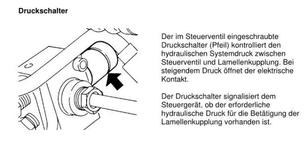

schwierige Angelegenheit
das wäre die Teilenummer aber Internet nix zu finden.
Die einzigste Info die ich von Hürlimann pdf`s finden kann ist diese im Anhang.
Der Systemdruck vom Regler ist 53 bar +- 5 bar
Scheinbar ist es ein Öffner...möglicherweise schaltet er bei 48 bar ,aber ich weiß es nicht.

Das ist ja schon mal was👍. Vielen Dank!
