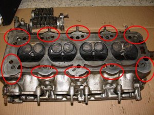

Ich könnt mich jetzt auch täuschen aber ich meine da ist normal mehr Material drauf.
Aber wie meine Vorredner schon schrieben... Höhe messen! dann weißt du es
genau.
Naja... was soll ich sagen... der Motor sieht so gammlig aus mit dem ist bestimmt nicht gefühlvoll gefahren worden.
Wenn ich die Kolben und das Saugrohr anschaue und dazu noch den Algemeinzustand.... kannst dir ausmalen wie die Kurbelwellen und Pleullager
aussehen.
Ich möchte nicht wissen wie stark die Kolben zusammengefallen sind und die Ringe aussehen...
Deshalb meine Vermutung mit dem Ölverbrauch.
Ich hab mal noch das Bild angehäng warum ich vermute das er stark geplant wurde. (könnte mich auch täuschen)
