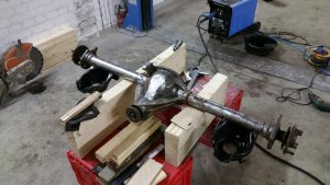

mal was aktuelles wieder von mir :)

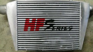

der LLK wird von der firma HG motorsport repariert und das auf eigene kosten bin! bin leicht überrascht :hampel:

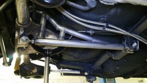

desweiteren hab ich meine volvo achse angepasst bzw die ascona b federbefestung ausgerichten und angeschweißt...

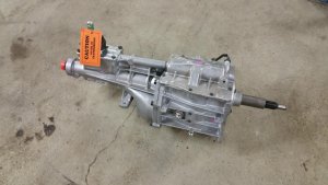

sonst ist meine sperre für die achse aus den usa gekommen genauso wie neues tremec T5 getriebe

Wow sieht ja echt nett aus! Hast auch eine schöne und gut ausgestattete Werkstatt :)

gibt's für das Getriebe auch die passende Glocke oder wird das Eigenbau?
Es gibt bei Timms Autoteile eine Glocke dafür... Ich hab meine aus England damals gekauft! Soweit ich wees wurde im cateham dohc Motoren verbaut mit borg warner t5 getriebe! Und dad tremec t5 ist das gleiche

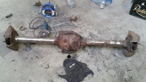

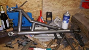

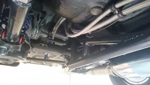

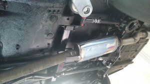

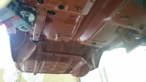

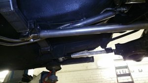

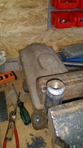

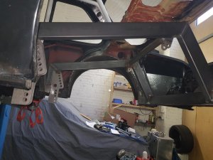

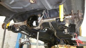

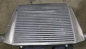

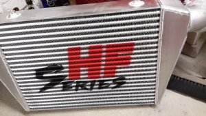

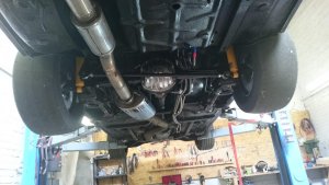

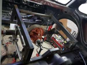

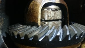

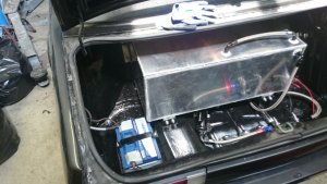

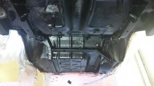

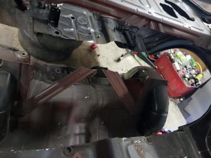

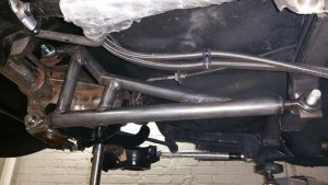

die letzten tage wieder was geschafft an der umbau der volvohinterachse!!
mein LLK ist auch unterdessen wieder da und hat nun eine dicke von 86 statt 76. wurde alles kostenlos von der Firma HG Motorsport gemacht...
denke das sollte halten oder?!?!

Hi Basti,
Abstützung sieht gut aus. Beim LLK bin ich mir nicht sicher, ob der jetzt besser ist. Das Netz sieht nicht stabiler aus als das alte.

Hallo
Ist die ganze achse starr mit den uniball lagern befestigt?
Hält das auf dauer ?
Gabs da nicht mal was wo Querlenker gerissen bzw aus der Karosserie gerissen wurden?
B
basti00815
16.02.2013
45
berlin
Hallo
juten...
ja so ist es gedacht das die ganze achse auf uniball befestigt ist!
wieso sollte es nicht halten hab bis jetzt noch nirgends gelesen das da was raus gerissen ist oder ähnliches!
wo hast du den davon gelesen oder gesehen?
würde mich interessieren :)
mfg basti

Was dann mit den Querlenkern nicht PU-Buchsen das die da denn den Sittich machen ??

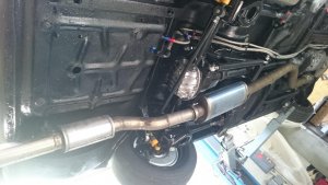

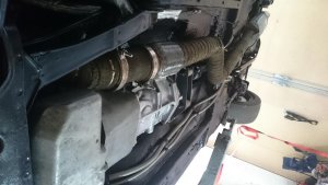

so wollt mal wieder was aktuelles hier posten.. auto fährt nun wieder mit neuer achse usw...
hab mal paar bilder gemacht :)
ist noch nicht perfekt bzw müssen noch kleinigkeiten gemacht werden

Bor das sieht ja echt krass aus. Die Reifen sind ja ne Ansage!
