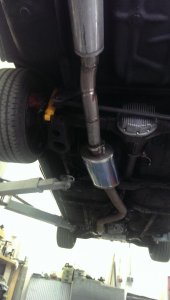

hab ein bild gefunden das ahb ich letzte woche irgendwann gemacht!

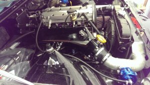

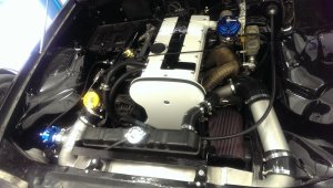

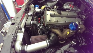

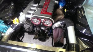

hab mal noch 2 bilder gemacht heute...
der motor ist soweit fertig erstmal.. schönheitsfehler und andere sachen werden nach und nach beseitig!! ich wollt erstmal soweit es schaffen das motor läuft und er ist auch heute angesprungen :wpeace:
die tage werden noch bremse angebaut und andere kleinigkeiten dann gehts auch bald ans einfahren :drive:

Sieht echt super aus!!
Hast du vorher alles angepasst und dann den Motor machen lassen, oder gleich volles Programm??
Was ist das für ein Kühler hinten an der Spritzwand?? (hinterm Zündverteiler)

hatte letztes jahr den c20let mit orignal turbolader drin!
Im Winter ist der dann raus geflogen habe dann erst den motor machen lassen und im juni habe ich den motor wieder bekommen dann eingebaut und nach und nach alles eingebaut bzw mehr alles angepasst... das ist sau eng alles daher hat es solange auch gedauert...:(
Vorallem auf der turboladerseite ist es sehr eng geworden wollt ihn ja eigentlich erst nach vorne setzen wie es einige andere machen!!
An der spritzwand das ist mein Wärmertauscher nur ohne verkleidung! hab mir das selbst gebaut da auch da wenig platz wäre mit den orignalen...

eng :D bau mal in e36 turbo ein :D da passt auch vorne und hinten nichts :D
hätte selber nicht geglaubt das es passt so halbwegs aber kumpel wollt es das ich es probiere... hoffe nur das da nix undicht wird:oops:
naja und musste noch den mittelschalldämpfer tauschen gegen ein größeren da er so schon im stand sehr laut war aber nun ist es ok :)
