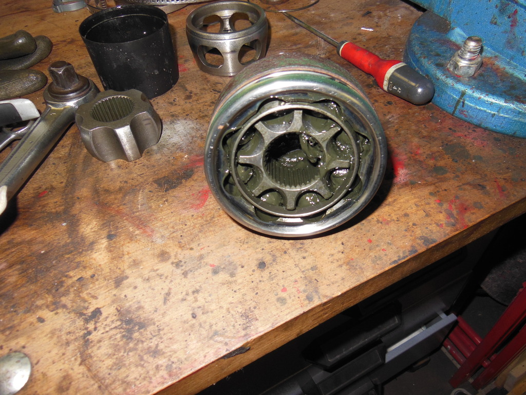

Hier mal ein paar Bilder, wie ich die Wellen erst kürzlich instand gesetzt habe.
Am Außengelenk wird der innere Sicherungsring durch leichte Schläge zusammengedrückt und dann kann das Gelenk leicht abgenommen werden.
Hier der innere Sicherungsring des Außengelenks.

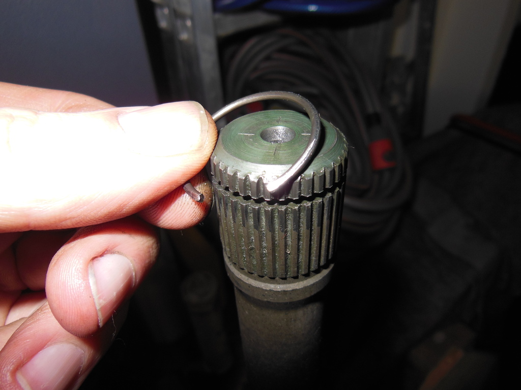

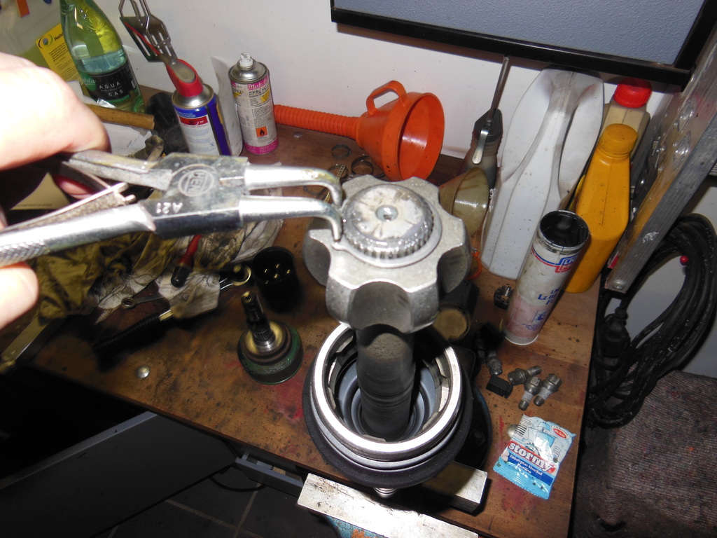

Am Innengelenk muss der Sicherungsring entfernt werden, dann geht auch das Gelenk einfach zu zerlegen - ohne Gewalt!

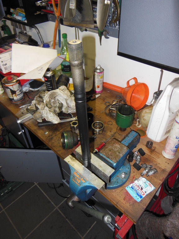

Welle ohne Gelenke, daneben auf der Werkbank links das Außengelenk und rechts das zerlegte Innengelenk.
Wichtig beim Zusammenbau ist die Richtung des Käfigs, damit die Welle richtig "einknicken" kann - alles andere ist eine einfache Sache.
