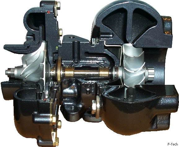

hier ein schöneres Bild.Ist zwar kein LEH Lader aber im Prinzip sind die gleitgelagerten Lader alle gleich aufgebaut
