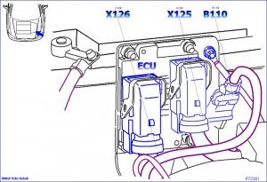

Hallo ihr lieben was wird vom x125 benötigt um es am cali anzuschließen? Hab vieles gelesen leider kein konkretes Ergebnis was alles benötigt wird vom x125. Kabelfarben wären klasse mit Bezeichnung. Und evtl hat einer auch die kabelfarben vom cali als Gegenstück.
