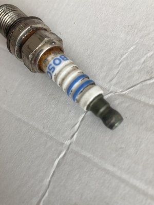

C20LET mit Emu und VW zündblock
Bosch..😉

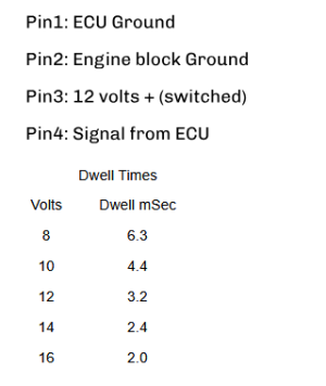

Keine Ahnung, woran es liegt. Die letzte Spule ist gestorben mit nur: 12V: 2,7 ms 13V: 2,4 ms 14V: 2,25 ms das sollten sie eigentlioch...
