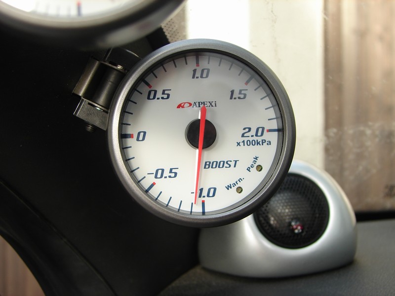

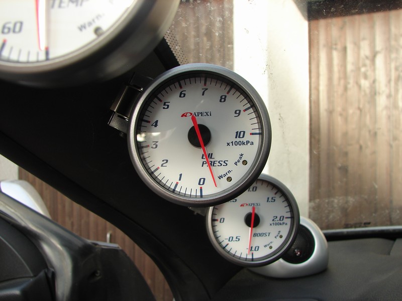

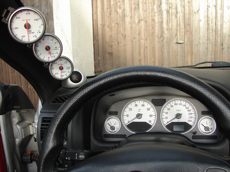

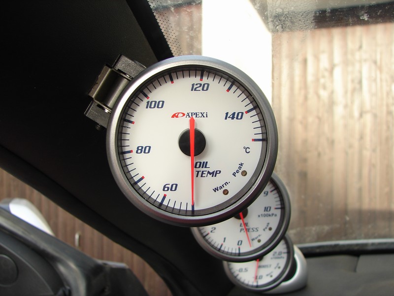

Ich weiß der Thread ist reichlich alt ... aber ich hab meine Zusatzinstrumente jetzt aich eingebaut und will sie euch nicht vorenthalten:

@ bobone
sehen schick aus. Wie hast Du die an der A-Säule festgemacht ?

Ich habe keinen Kopf Airbag und deßwegen ist der Ort auch kein Problem...

Wie kommt das das du bei der LD anzeige -0,9 unterdruck hast obwohl der motor nicht läuft?
Oder sind die Apexi Anzeigen keine mechanischen Anzeigen.
