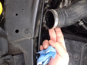

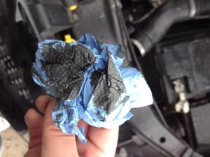

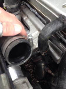

habe heute einmal an meinem Opc den Schlauch der auf die Ansaugbrücke geht , und den der Schlauch der auf den LLk geht runtergenommen aus reiner Neugier ..
Beide waren innen ölfeucht, und mir stellt sich die Frage... is das normal oder hat der Lader evtl ein Schaden??
