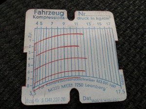

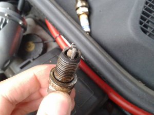

Edit: Anbei mal die Kompression, das Gerät war betagt, wie man sieht, aber ich denke es ist noch halbwegs aussagekräftig und ja auch recht gleichmäßig. Die fünfte Linie ist nochmal der zweite Zylinder. Kerzen scheinen wohl auch eher fertig zu sein

schon nen Druckverlusttest gemacht? Bei der Laufleistung sind auch gerne mal die Gußkolben fertig/eingefallen/ Feuersteg gebrochen.
MFG
Vectra Evo360
Vectra Evo360
01.03.2005
905
dicht bei Rostock
Da gebe ich Savy Recht. Ich tippe auch auf Kolben bzgl. Ölverbrauch. Ist ja ein bekanntes Problem. Hab bei mir auch gerade den Motor gewechselt wegen des gleichen Problems. Bei manchen laufen die 150 tkm ohne große Probleme, beim anderen fängt das mit 60 tkm an. Meiner hatte 90tkm.
