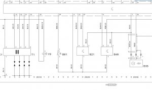

Mein Z20LET nimmt kein Gas an, läuft im Leerlauf erhöht, aber er läuft. Tester dran -> Fehler Kühlflüssigkeitssensor -> Istwerte -> Ansaugtemp. -40 und Kühlwassertemp. -40.
Ok. Kühlwassersensor 2xgetauscht, und auch ausgemessen i.O.
Leitung STG Pin38 an PIN1 von B61 i.O. (Auch der Wert des Kühlwassersensor lässt sich so messen)
Leitung STG Pin 9 an Pin 2 von B61 und auch an B21 und B46 i.O.
Kein Kurzschluss zu anderen Kabeln, Plus oder Minus.
Spanng STG zwischen PIN 38 und PIN 9 = 5V
Foto Stromlaufplan im Anhang. Was soll noch sein?! Hat jemand eine Idee?

Wird wohl im Stecker kein Kontakt sein

Ja denke ich auch ist oft im Steuergerätstecker kein Kontakt wenn der schon öfter mal ab und drauf gesteckt wurde. Die alte Version mit den Metallverriegelungshebel ist da besonders anfällig mit den runden Kontakten. Dort habe ich schon öfter erlebt das dort ein Kontakt nicht mehr wollte. Beim Messen fällt das dann natürlich erstmal nicht auf.
Selten ist es auch das Steuergerät was intern hinüber ist was dann im Temperatursignal oder auch Umgebungsdrucksignal aufeinmal keinen Wert mehr ausgibt bzw. einen sehr tiefen.
