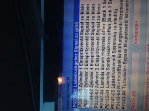

Habe die Zündung überprüft, also wenn es noch nach der altmodischen Mehtode funktioniert. Ich habe die Zündleiste ausgebaut die Zündkerzen reingseteckt und jmd. orgeln lassen und an keiner Zündkerze war ein Funken zu sehen, aber in der FC Liste taucht darüber auch nichts auf.
Auf den Foto sind die FC mal aufgelistet..
Ich habe dann das Strg. zurückgesetzt und die Wfs neuprogrammiert, aber das alles hat nicht geholfen

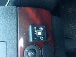

Was ich ganz korios finde , das der Schubumschalter im Innenraum nichts anzeigt, weder ob das Auto auf Gas läuft oder auf Benzin, es leuchtet keine Lampe, leider da ich selten mit dem Auto fahre, weiß ich auch nicht, ob dort ein Lämpchen Leuchten muss ( Siehe Bild).
Vielleicht gibt es ja jmd mit einer Zavoli Gasanlage und kann mir viell. sagen ob da die Lampe leuchte muss bei Zündung.

Würde laut Fehler auf Anhieb sagen das eine Sicherung defekt ist!
Habe eben mal im Schaltplan geschaut, die Einspritzventile und Lambdasonden haben 2 unterschiedliche Sicherungen.
Aber die Stromversorgungsleitungen laufen beide über den selben Stecker X60.
Ich denke dieser ist nicht gesteckt bzw. falsch gesteckt!

Ich habe ja versucht zu starten, und komischerweise rochen die Brennkammern nicht nach Sprit und auch nicht nach Gas, dann habe ich das Steuergerät von der Lpg Anlage abgeklemmt und es kamen alle Fc wieder, aber diesmal ander, jetzt stand bei den Einspritzventile. Nicht Signal klein, sondern Stromkreis offen.
Dann habe ich das steuergerät wieder angeklemmt und siehe da auf einmal ließ er sich starten ohne Fc!
