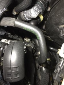

Diskutiere Wellenartige Beschleunigung bei Teillast zwischen 2000-3000 upm Zafira A OPC Serie im Z20LET | LEH | LEL | LER | NET Forum im Bereich Technik; Hier ein Bild von dem 2005er Z20LER da erkennt man die Pumpe.

Hi, hast du können raus finden was das für ein Stecker ist, der bei mir lose rum hängt? ;-)
Sorry, kam noch nicht dazu und jetzt am WE war ich bei Donni und hab Zeug geholt. Ich schaue die Woche mal ob ich den gleichen Stecker an nem Kabelbaum finde. Wenn er nicht frei lag, sondern irgendwo dran muss, dann hab ich es beschriftet

Also auf deinem Bild ist das der Kabelbaum mit der hinteren motormasse und kurz davor kommt bei dir dieser Stecker aus dem Kabelbaum. So zu mindest auf deinem Bild. Dieser Stecker kommt bei meinem LEH an das hintere Bypassventil neben unterdruckspeicher

Den Stecker habe ich aber schon dran :-/
Soll ich jetzt etwa meinen Stecker gegen den anderen tauschen und testen???
Aber wo kommt dann der Stecker hin , wo jetzt auf meinem Ventil drauf ist??
Irgendwie ist das alles etwas komisch

Na wenn der richtige Stecker nicht auf dem Ventil wäre dann hättest nen Fehler drauf. Ventil mal eben abstecken wird quittiert.
Wer weiß was das für ein Stecke ist

Also Fehlermeldung habe ich keine, und der Motor läuft ja soweit.
Aber schon komisch,..

Also wie schon gesagt. Aus der Stelle im Kabelbaum kommt bei mir nur ein Stecker am h OPC raus und das ist der für das Bypassventil. Schaut haargenauso auch aus mit dem orangen Einsatz drin

ich werde am wochenende meinen nochmal anheben und schauen wie der andere stecker vom Ventil aussieht,.. und dann mal schauen was ich dann mache :D
