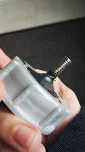

Gib doch einfach mal 1,5 bis 2 bar Druck auf den Wasserkreislauf.
Ein Spezl hat dafür nen Deckel für den Kühlwasserbehälter gebastelt mit nem Anschluss für ne Luftpumpe.
So kann man bei kaltem Motor schön kucken wo das Wasser raus läuft ohne sich die Finger zu verbrennen.
