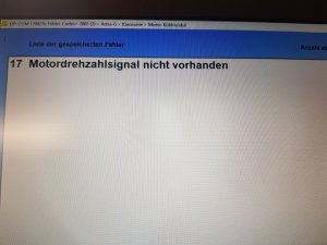

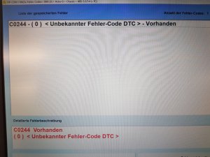

Hallo Leute

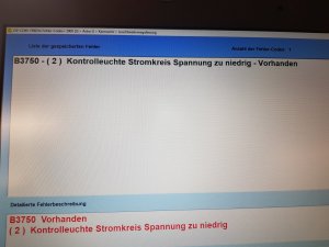

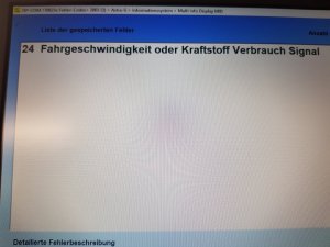

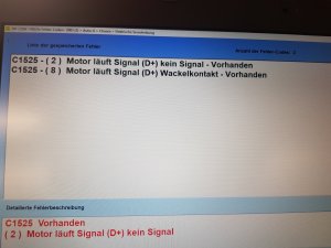

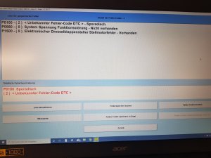

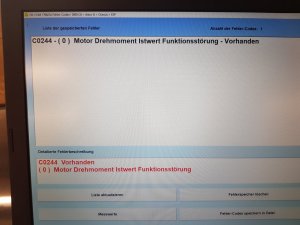

Habe es geschafft alle Fehler auszulesen sind dann doch einige geworden. Kann ich allerdings nichts mit anfangen. Wenn Ihr mir helfen könntet, wäre das Super 20200115_151536.jpg20200115_151613.jpg20200115_151743.jpg20200115_152327.jpg20200115_152358.jpg20200115_152803.jpg20200115_180324.jpg

Puh, das ist schon Einiges!
Also ich denke der P1500 kommt davon das die Drosselklappe (noch) nicht angelernt/kalibriert wurde!
ich weiß aber leider nicht wie das geht (das steht mir auch noch bevor )
Der 17er Fehler ließt sich wie ein def. (oder nicht vorhandener) KW sensor.
Ich weiß aber auch nicht ob der Motor ohne KW Sensor anspringen würde, also nur mit den NW Signal....
B3750: Hast du Xenon? falls nicht, dann glaubt das das STG und sucht den Sensor an der HA 😉
Ausprogrammieren, oder Fehler in der Sensorverkabelung suchen!
Mit dem Rest kann ich leider nicht viel anfangen, sry

Xenon habe nachträglich verbaut

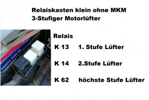

Wie hast Du die Lüftersteuerung geschalten ?
Der Z16XEP hat kein MKM.

Ja.
Motorkühlmodul ( MKM ) hast Du auch mitübernommen ?
Das Steuergerät für die Lüfter im Radhaus Fahrerseite.

Das MKM gab's bei Deinem XEP nicht mehr.
Dafür hast Du an der Batterie nen Zusatzrelaiskasten für 3 Relais .
Hat die Karre KLIMA oder ist die totgelegt ?

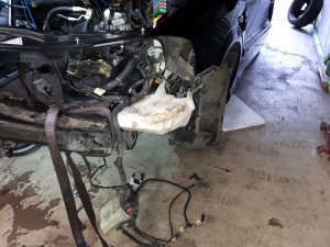

Doch das Steuergerät am Wischwasserbehälter hab ich noch, auf jeden Fall...
Klima ist vorhanden
T
TL1000R
11.01.2009
315
7
MANNHEIM
Ja.
Darum geht es.
Das ist das MKM.
Hast Du das angeschlossen im XEP ?

Ab der A Säule nach hinten also ab X1 Stecker ist vom alten 1,6er der Strang geblieben
