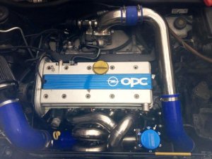

Habe mein astra soweit fertig umgebaut. Letztes Update Phase 3.5 EDS.
Schnell paar Infos.
Wössner schmiedekolben
H-Schaft pleuels
Kolbenbodenkühlung
Ausgleichwellen entfernt
Leichtes stahlschwungrad mit Sinter Sachs
Stoßaufladungskrümmer
Precisions garrett turbo 5431e
Ultra Gate 38 wastegate
3zoll Auspuff Friedrich ab turbo
Großer ladeluftkühle mit komplette 60er Verrohrung
EDS ansaugbrücke
630er einspritzdüsen
100mm lmm
Offener Luftfilter (kommt noch vielleicht geschlossener)

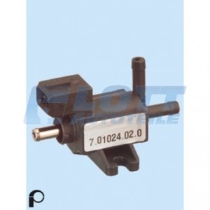

Nun meine frage wie schließe ich das wastegate richtig am ladedruckregelventil an?
Druckschlauch vom turbo an welchen Eingang vom Ventil und dann weiter welche Ausgänge vom Ventil an die zwei wastegate Anschlüsse?

Ich habe eine Feder für 1 Bar drin. Das heist also beide anschließen. Ich weis das ich auf der oberen Leitung vom wastegate dauerdruck brauche und das ich auf dem unteren Schalldruck brauche und gleichzeitig wenn unten Druck drauf kommt das oben weg ist. Weis nur nicht welchen Schlauch ich am Ventil wo anschliese weil ich alles Schläuche ab hab.

Dann schließ doch jetzt nur mal den unteren Anschluß vom WG an, vom Taktventil auf den unteren Anschluß.. Wenn du den ohne Taktventil direkt vom Saugrohr anschließt macht er genau 1 bar Ladedruck.

Welcher Abgang vom taktventil? Das ist mein Problem. Das Ventil hat ein silbernen Anschluss da kommt der Schlauch vom turbo (Druck) drauf. Dann haben wir noch zwei Anschlüsse am Ventil. Welcher kommt jetzt wohin?

an den anschluss unter dem stecker kommt der verdichterdruck/sytemdruck an den der nach oben zeigt kommt dein wg dazu nur den unteren vom wg anschließen den oberen kannst du offen lassen, nicht verschließen !
am ventil kann der hintere ebenfalls offen bleiben
eine 1bar feder ist schon recht hart in der regel reichen 0,6-0,8bar federn ;)
