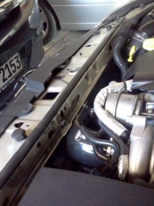

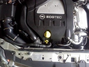

Das kann man auch selber mit Samco und Alurohr machen, sieht dann so aus! Geht vom LMM 80-76-70mm und am Lader auf 60mm.
