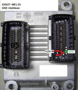

So jetzt wirds ernst programmieradapter ist heut eingetroffen muss nur noch auf den anschlissplan warten und dann gehts los ist echt super ding da brauch ich dann nicht mal mehr immer zum wagel laufen zum flashen...bin echt gespannt;)
Gesendet von meinem iPhone mit Tapatalk
E
EDS-Fahrzeugtechnik
24.03.2005
1.726
6
Marl
Hallo !
Hier der Anschlussplan !
3 x WEISS = +12V auf Kammer 18 + 49 + 51
1 x GRÜN = DATA auf Kammer 2
1 x GROUND = Ringöse auf Gehäuse !
und auch als Bild !
Bitte meldet euch mit allen Motordaten und der Problemstellung bei der Mail Adresse die Ich euch per PN geschickt habe !
Gruß ASH@EDS
