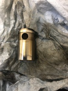

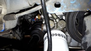

schau mal nachdem Regelkolben, ob der ein Grat hat
ausbauen und schauen, ggf. wegschleifen (links neben Ölfilterflansch die große Mutter aufdrehen, Achtung steht unter Federspannung)20200702_184337.jpgregelkolben.jpg

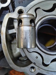

du brauchst keine werkstatt wo den öldruck misst und auch kein neuen öldruckschalter.
100 pro ist der regelkolben wo klemmt.
rausziehen,(kann schwer gehen weil klemmt) und gucken was sache ist...entgraten,säubern und wieder rein damit.
manchmal ist die sache die das sich ein motorschaden anbahnt und metallteile den kolben verklemmen.

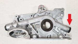

@mar-coupe die Idee mit dem Regelkolben ist nicht schlecht, allerdings ist das was du beschrieben hast, das Ölthermostat.
Der Regelkolben sitzt vorn an der Pumpe. Quasi die Große Schraube/Mutter genau gegenüber von deiner Beschriebenen.
@tommy16v Öldruckmessen ist die einzige Option. Kann auch ein Defekter Öldrucksschalter sein. Alles schon gehabt.

jetzt bin ich ein wenig verwirrt, vom Ölfilter aus gesehen die linke Schraube, die rechte Schraube oder die links seitlich davon zu sehen ist? Ist der Öldruckschalter der wo die beiden Kabel weggehen?

ups, dann ist der auf der Vorderseite, komme ich da so einfach ran oder sitzt etwas im Wege? Muss ich auf einen Anzugdrehmoment achten?
