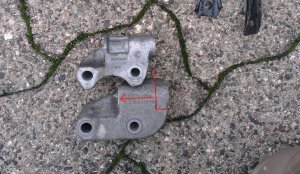

Hier noch ein Bild der unterschiedlichen Halter
Deutlich zu sehen, dass alles ca 15mm versetzt ist

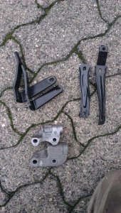

Mir haben jetzt die 3 Halter (1 gebraucht, 2 neu) keine 10€ gekostet, bzw der ganze Umbau keine 50€
Und für einen Tag hab ich mir ein Provisorium gebastelt, was man an dem einen Halter gut erkennt ;)

Aber,machs doch so wie auf meinem Bild mit den Haltern zu sehen ist.
Die anderen 2 Halter kannst du ja die originalen verwenden

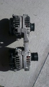

So sieht das bei mir mit dem Spannarm aus. Die Lima sitzt auf dem Spannarm, somit entfallen die herkömlichen 2 Halter wie im oberen Bild.
Ich habe vorhin nochmal nachgeschaut bei FTT, und da wird, so wie ich das verstanden habe, beim Astra h auf eine Let Lima umgerüstet, und diese dann wieder mit einem Nachrüstfreilauf versehen.
