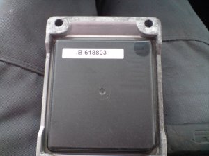

Hallo in die Runde!
Die Vorgeschichte: Ich habe mir vor ein paar Wochen einen Zafira A Z20LET OPC mit Motorschaden zugelegt. Als der Tauschmotor eingebaut war und ich das erste Mal mit dem Auto gefahren bin, war ich von der Leistung des Motors überrascht. Da ich noch ein serienmässiges ECU besitze, habe ich das zum Testen eingebaut. Unterschied wie Tag und Nacht! Ausserdem ist mir ein Aufkleber auf der Rückseite des "gechipten" ECU aufgefallen (siehe Bild). Jetzt zu meiner Frage: Kennt vielleicht jemand diese Art von Aufkleber und kann mir sagen, welcher Tuner solche Aufkleber verwendet? Wäre interessant zu wissen, was da genau aufgespielt wurde und was der Motor braucht, um einen weiteren Motorschaden zu vermeiden.
Vielen Dank im Voraus und Gruss

Noch nie gesehen,
Hast wenigstens mal fahrdaten verglichen? Also ladedruck Verlauf? AGT Temperatur oder 100-200 um messbaren Unterschied zu haben. Hoffe es wird dir hier noch mit mehr Details geholfen.

Wie gesagt ladedruck mal aufzeichnen, afr werte und agt auch. Klopfverstellung auch ansehen. Vergleichen mit bekannten werten (ladedruck), nicht dass die pleuel knicken.
Wenn alles schön ist Feuer frei!:)

Danke schonmal für die Antworten. AGT-Anzeige muss ich noch einbauen, die anderen Werte werde ich auch noch ermitteln. Ich fahre im Moment mit mind. 98 Oktan und ohne den Motor stark zu belasten. Die Pleule scheinen es zu verkraften, im beschädigten Motor hat es den Kolben vom dritten Zylinder erwischt. Das Pleuel samt Kolbenbolzen waren noch an ihrem Platz, Kolben und Ringe verteilt im gesamten Motor. Ich schreibe dann, wenn ich ein paar genaue Werte habe. Danke und Gruss

Melde dich doch mal bei den Tunern hier im Forum vielleicht kann einer von ihnen was mit anfangen !
