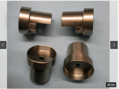

Hallo Zusammen,
Nachdem der Umbau auf COPs so gut geklappt hat, möchte ich jetzt von "wasted Spark" auf "Sequentiell" umbauen.
Ich habe schon den Deckel und Sensor vom 2.8 XE, muss jetzt also noch einen Läufer an meine LET-NW basteln.
Sowas in der Art wie Donni anbietet:
https://www.kleinanzeigen.de/s-anze...-astra-vectra-c20let-opel/3005157679-223-1362
Hat jemand Erfahrung, wie man das am Betsne befestigt ? M10 Gewinde in die Mittelbohrung der NW schneiden ?
Oder 2 Bohrungen mit M6 setzen ?

Genau in die Mittelbohrung nen Gewinde schneiden und gut. Zur Not könntest vielleicht noch kleinen Stift setzen um sicher zu gehen.
