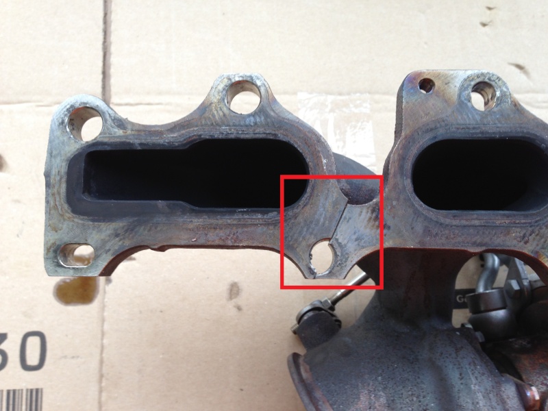

Habe soeben den Hitzeschutz runter montiert und sah folgendes:
Man sieht deutlich das der Riss zustande kam weil der Krümmer sich arg verzogen hat und das lässt auf zu hohe AGT schließen. Fährst du Tuningsoftware oder alles Serie ?
Würde wenn alles Serie ist, oder der schon vom Vorbesitzer ewig mit Tuning gefahren wurde dann auf einen zu Mageren Lauf tippen. Kommt durch Fehler und defekte im unterdrucksystem schnell Zustände das es dadurch zu hohe AGT gibt und sich der Krümmer verzieht.
Auch bei dir sieht man den da typischen Verzug von Zylinder 4 an Zylinder 3 heran.

Wenn die Ventile weiß sind und an der Abgasturbine alles weiß drin ist, dann hast du definitiv nen zu mageren Lauf.
Hier mal ein schönes Bild von dem Verzug. Die Abstände zwischen den Zylindern müssen gleich sein bzw. den Auslasskanälen vom Krümmer. Der Riss entsteht meist erst durch diesen starken Verzug, da der Krümmer sich nicht mehr richtig ausdehnen kann.

super Bild. bin ma gespannt was bei mir so kommt
kann ich so noch fahren oder eher nicht mehr ratsam???
