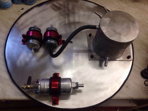

Ich will mal was produktives zum Thema posten. Zwar noch nicht verbaut und auf dem Foto auch noch nicht fertig; aber so kann das aussehen wenn's für die Ersatzradmulde gedacht ist. Damit werden alle "Probleme" erschlagen und im Falle eines Versagens der Bosch 044 kann man mittels Umstecken der Schläuche mit der Serienpumpe zumindest noch vom Fleck kommen und sich in Ruhe um die Reparatur kümmern. Is ja dann auch weiter kein Problem Weil man kommt ran ohne den Wagen innen zerlegen zu müssen.
Und es ist immernoch Platz für diesen Kompressor und nen Verbandskasten falls das jemanden nicht alltagstauglich erscheint 😉
Sent from my iPhone using Tapatalk

Zum beitrag von 3K : das löst aber nicht das problem sondern lindert nur die symptome!

So welches Problem wäre dann noch vorhanden?

Du zeigtest ein catchtanksystem bei dem die vorförderpumpe nachwievor luft ansaugen bzw den schlingertopf leersaugen kann wenn ich mich nicht irre! Berichtige mich bitte falls ich falsch liege! Man sollte als erstes den fehler ursprung beseitigen und der beginnt nunmal beim schlingertopf!

Die Serienpumpe am Serieneinbauort macht aber die geringsten Probleme. Es Geht darum dass die Zubehörpumpen an besagter Position nicht so gut funktionieren wie die Serienpumpe.
Selbst wenn nun die Vorförderpumpe mal Luft zieht in ner Kurve oder nem Schlagloch dann hast im Catchtank immernoch 2,5l Sprit den die Hauptpumpe blasenfrei zum Motor pumpt.

Okay dann ist es "eine" lösung! Danke für deine erklärung!
Ich hoffe wir finden eine lösung für zbh pumpe und schlingertopf

Und wenn das Argument der Lautstärke aufkommen sollte;
Die 3" is wesentlich lauter und man hört sicher kaum ne Pumpe;
Und das ganze Konstrukt wird entkoppelt von der Karosse eingebaut.
Ich fand diese Lösung für meinen Teil am besten; zumal man wirklich bei nem Pumpendefekt der Hauptpumpe weiter fahren kann....

Deine Lösung gefällt mir sehr gut ! Die Platte kann man ja auf verschiedene Arten in der Reserveradmulde befestigen. Im Regelfall sieht das auch kein Tüv und hat man hat keine Änderungen an der schlecht zugänglichen Serienpumpe
Die Diskussion hier ist im Grunde sinnlos. Es gibt viele Wege ans Ziel zu kommen....wie viel Liter jetzt welche Pumpe wann und wie liefert ist sekundär in meinen Augen
