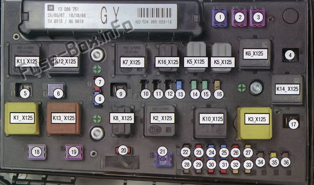

https://www.opel-niedersachsen.de/media/files/Schaltplan_Astra_H_MJ08.pdf
Sicherungskastendiagramm
Zuordnung der Sicherungen im Motorraum
120AAntiblockiersystem (ABS)
230AAntiblockiersystem (ABS)
330ALüfter der Klimaanlage
430ALüfter der Klimaanlage
530A oder 40AKühlerlüfter
620A oder 30A oder 40AKühlerlüfter
710 AScheibenwaschanlagen (vorne und hinten)
815AHorn
925AScheibenwaschanlagen (vorne und hinten)
10- -Nicht benutzt
11- -Nicht benutzt
12- -Nicht benutzt
1315ANebelscheinwerfer
1430AScheibenwischer (vorne)
1530AScheibenwischer (hinten)
165AElektronische Steuerungssysteme, Open & Start, ABS, Schiebedach, Bremslichtschalter
1725AKraftstofffilterheizung
1825AAnlasser
1930AÜbertragung
2010 AKompressor der Klimaanlage
2120AMotorsteuergerät (ECM)
227.5AMotorsteuergerät (ECM)
2310 AScheinwerfernivellierung, Adaptive Vorwärtsbeleuchtung (AFL)
2415ABenzinpumpe
2515AGetriebesteuergerät (TCM)
2610 AMotorsteuergerät (ECM)
275AServolenkung
285AGetriebesteuergerät (TCM)
297.5AGetriebesteuergerät (TCM)
3010 AMotorsteuergerät (ECM)
3110 AScheinwerfernivellierung, Adaptive Vorwärtsbeleuchtung (AFL)
325AFehleranzeigelampe des Bremssystems, Klimaanlage, Kupplungspedalschalter
335AScheinwerfernivellierung, Adaptive Vorwärtsbeleuchtung (AFL), Außenlichtsteuergerät
347.5ASteuergerät für Lenksäulenmodul
3520AInfotainmentsystem
367.5AMobiltelefon, digitaler Radioempfänger, Twin Audio-System, Multifunktionsdisplay
К1- -Anlasserrelais
К2- -Relais des Motorsteuergeräts (ECM)
КЗ- -Ausgabe "5"
К5.- -Scheibenwischermodusrelais
К6- -Aktivierungsrelais für Scheibenwischer
К7- -Relais der Scheinwerferwaschpumpe
К8- -Kompressorrelais der Klimaanlage
К10- -Kraftstoffpumpenrelais
К11- -Kühlerlüfterrelais
К12- -Kühlerlüfterrelais
К13- -Kühlerlüfterrelais
К14- -Kraftstofffilter-Heizrelais (Diesel)
К15- -Heizungslüfterrelais
К16- -Nebelscheinwerferrelais

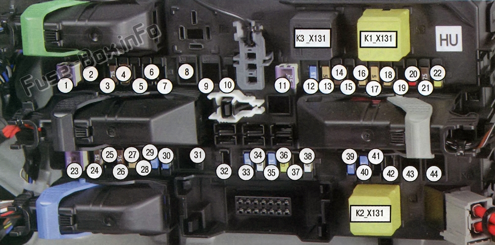

Sicherungskasten im Gepäckraum
Zuordnung der Sicherungen im Kofferraum
125AElektrische Fensterheber vorne
2- -Nicht benutzt
37.5AInstrumententafel
45AKlimaanlage
57.5AAirbag
6- -Nicht benutzt
7- -Nicht benutzt
8- -Nicht benutzt
9- -Nicht benutzt
10- -Nicht benutzt
1125AHeckscheiben-Defogger
1215AHeckscheibenwischer
135AEinparkhilfe
147.5AKlimaanlage
15- -Nicht benutzt
165ABelegungssensor für den rechten Vordersitz, Open & Start-System
175ARegensensor, Luftqualitätssensor, Reifendrucküberwachungssystem, interner Rückspiegel mit automatischer Dimmung
185AInstrumente, Schalter
19- -Nicht benutzt
2010 ADynamisches Dämpfungssystem (CDC)
217.5AExterne Rückspiegelheizung
2220ASchiebedach
2325AFensterheber hinten
247.5ADiagnoseanschluss
25- -Nicht benutzt
267.5AKlappbare Außenspiegel
275AUltraschallsensor, Diebstahlwarnanlage
28- -Nicht benutzt
2915AZigarettenanzünder / Steckdose vorne
3015ASteckdose hinten
31- -Nicht benutzt
32- -Nicht benutzt
3315ASystem öffnen und starten
3425ASchiebedach
3515ASteckdose hinten
3620AAnhängerkupplung
37- -Nicht benutzt
3825AZentralverriegelung, Ausgang "30"
3915ASitzheizung vorne links
4015ASitzheizung vorne rechts
41- -Nicht benutzt
42- -Nicht benutzt
43- -Nicht benutzt
44- -Nicht benutzt
К1- -Ausgang "15" des Zündschalters (Schloss)
К2- -Ausgang "15a" des Zündschalters (Schloss)
КЗ- -Heckscheibenheizungsrelais
