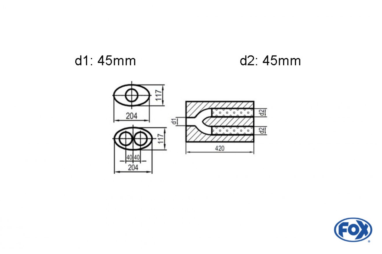

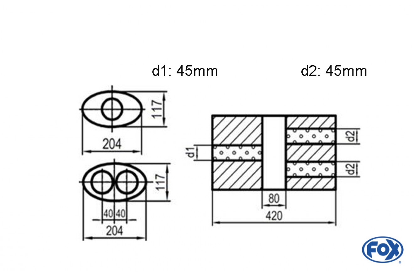

Entsprechende Schalldämpfer gibt es doch zu kaufen, in allen Varianten und Größen.

Topf aufschneiden, den mülligen Kram rausräumen und das Y reinbraten. Alles mit Wolle ausstopfen und wieder sauber zulöten:)
Umbausatz musste kaufen oder dir nen Y aus Lochblech zurechtfummeln...
