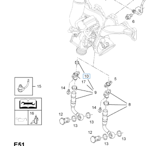

Diskutiere Dichtung Ölrücklauf Turbolader im Z20LET | LEH | LEL | LER | NET Forum im Bereich Technik; Moin, mein Öl-Rücklauf am Turbolader will einfach nicht dicht werden. Kennt jemand ne Bezugsquelle für den Dichtungsring ?

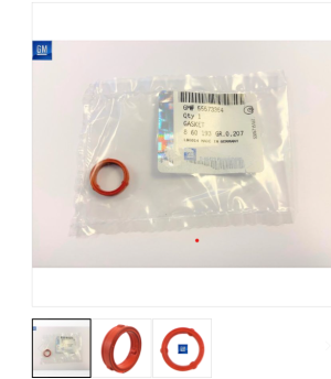

Moin,

Liegt vielleicht gar nicht am dichtring. Habe in Erinnerung die Leitung zu erneuern wäre ne wirksame Abhilfe...

Ölrücklaufleitung mit neuer Dichtung an Turbolader anbauen – Anzugsdrehmoment 8 Nm.
Hohlschraube mit neuen Dichtringen an Zylinderblock anbauen - Anzugsdrehmoment 30 Nm
