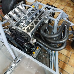

Ich persönlich finde die Zusatzrollen von Milington richtig geil...😋

Wo ist denn der hineingekommen 🥰
  • C20XE Zeichnung Zahnriemenführung oder Zahnriemenseite oder 3D Modell Motor Beitrag #25
In einen Noble 23 (Lotus 23 Replika)
  • C20XE Zeichnung Zahnriemenführung oder Zahnriemenseite oder 3D Modell Motor Beitrag #26
Macht optisch richtig was her, das Schnuckelchen.

Ist richtig schön geworden, wenn es das ganze jetzt noch für das ganze als 2,2 er mit hohem Block geben würde😃. Der Deckel kommt mir bekannt vor, hast du dir mal die Radien zu den Nockenellenlagerböcken angesehen, bei mir hatte ich ganz schön nacharbeiten dürfen weil die Radien nicht zusammengefasst haben und es immer die ecken durch die Ventildeckeldichtung gedrückt hat.
