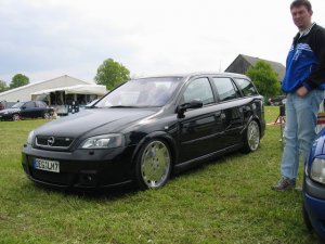

schönen guten morgen. habe da mal spezielles. wie ja jeder weiß hat audi/vw den nabendurchmesser von 57,1 und opel ja 65,1. sind dann also 4mm pro seite oder halt 8mm insgesamt. habe mir jetzt günstig bei ebay audi a8 w12 gullideckelfelgen geschosse. nu das problem entweder platten oder ausdrehen. das problem ist bei platten das es vorn zu breit wird da es mindestens 16mm platten sein müssen um die radnabe abzudecken. eigentlich wird doch die felge nur über das mittenloch zentriert oder? ich mein das ist ne audi w12 felge und die ist auch noch geschmiedet. genung material ist eigentlich auch noch da. würde ja dann 17mm von der tiefe her wegnehmen und dann 4mm pro seite. hab mir den tag vom kumpek ein paar felgen angeguckt und die felgen hatten ein mittenloch von 72mm. kommt halt nur ein plaste zentrierring rein. was meint ihr? hat jemand erfahrung damit gemacht. hab mal nen bild hinzugefügt und so wie das da aussieht muss er die felgen auch ausgedreht haben.
auto ist nen astra g opc kombi und die felgen 8x18 et 48.

Also der Dreher meinte es ist genug fleisch da. kann ihn aber mal fragen ob der auch ne fräse hat.
@ttmarco danke für das angebot aber das sind 400km bis zu dir. Warte könnte ich ja weil sind ja sommerfelgen. Hast du vielleicht noch nen bild von deinem auto mit den Felgen?
