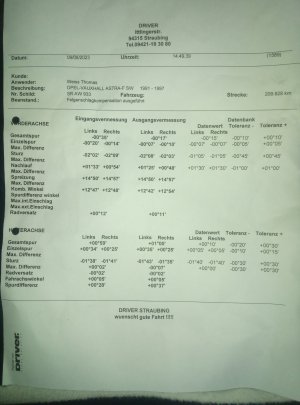

Laut Vorbesitzer fuhr er davor normal. Unfallspuren hätte ich jetzt keine entdeckt. Ich hoffe man kann das Protokoll entziffern. Das Auto war vorher ein 1,7er Diesel laut Fahrgestellnummer. Fahrwerk ist ein KW Variante eins Gewinde verbaut. Felgen sind 7x17 ET 41 mit 20mm Adapterplatten und 195/40 17.

Dafür, dass sich das Lenkard selbst gerade stellt und das Auto von selbst geradeaus fährt, ist aus meiner Erfahrung der Nachlauf verantwortlich.
Dein Protokoll zeigt auch, dass der Nachlauf viel zu klein ist.
Würde also zusammenpassen.
Ich habe keine Ahnung, wie die Astra Achse aussieht oder woher das bei Dir kommt. Ich kenne das Problem nur von den alten Polos, da ändert sich durch Tieferlegung die Achsgeometzrie so, dass der Nachlauf reduziert wird:
Domlager bleibt wo es ist, Rad wandert nach hinten -> Federbein steht fast senkrecht -> kein Nachlauf mehr -> keine Geradeasulauf/Rückstellung.
Abhilfe schafft hier eine "exzentrische Stabiaufnahme" oder "exzentrische Domlager".

Nachlauf ist mir zu ungleich...Unfallwagen,Karosse Krümel,Fahrwerksteile krum etc.
