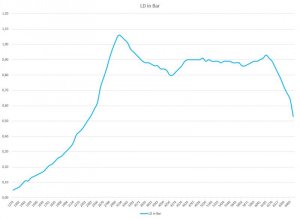

Hallo zusammen,
ich habe vor kurzem einen Astra H opc gekauft. Dieser ist serie bis auf VKER und 3" Auspuffanlage. Ich habe bereits einiges erneuert wie z.B. die Zündkerzen (wegen Zündaussetzern die durch NGK IFR6J11 behoben wurden), den Bremskraftverstärker (zischen im Innenraum zu hören, kurz nach abstellen des Motors ein hartes Pedal, bei schnellem wechsel von Vollgas auf Bremse keine Verstärkerleistung) und einen Service mit Öl und Filtern. Das Zündmodul sieht ziemlich frisch aus und ist von BOSCH.
Da ich die Wellenförmige Beschleunigung verspüre, bin ich Snapshots gefahren mit Tech2 und habe die Daten ausgewertet. Der Luftmassenmesser fängt so ab 500kg/h ganz schön an mit den Werten zu springen. Daraufhin habe ich das Massekabel mal aus Spannungsverlust geprüft, was aber iO war. Deshalb habe ich den LMM auch getauscht. Der neue LMM verhält sich allerdings genauso.
Das Wastegate habe ich nach Opel-TIS neu eingestellt und natürlich auch alle Schläuche geprüft. Vom SUV höre ich keine Geräusche...
Ich habe mal zu Veranschaulichung ein Diagramm erstellt mit den LD-Werten:
Wer kann mir sagen, ob dieses Verhalten normal ist?
PS: Habe seit wenigen Tagen Phase 1 von EDS drauf (285PS Variante da ohne VK) und auch damit habe ich deutliche Wellen! Gerne mache ich davon nochmal eine Aufnahme. Auf meiner LD-Zusatzanzeige sehe ich auch wie der LD auf den OB geht und dann zu weit runter und wieder hoch..
Ich habe das ganze Netz Tagelang nach sinnvollen Antworten durchsucht und leider nichts gefunden.
Danke im Voraus!

Da fällt mir spontan das Ladedruckregelventil als Fehlerquelle ein. Hört man auch des öfteren.

Hallo und danke für die rasche Anteilnahme :)
Das habe ich auch in Verdacht. Wollte aber zunächst mal wissen was hier so die Erfahrungen zu dem Ladedruckregelverhalten sagen, welches das Diagramm zeigt.
Die Störungen beim Aufbau des Ladedrucks sind manchmal wesentlich schlimmer als es das Diagramm der einen Fahrt zeigt. Bei dieser Fahrt habe ich im 3. Gang von fast Leerlaufdrehzahl durchgezogen bis über 6000 U/min. Die Regelung hatte also genug Zeit sich zu überlegen was sie tut. Bei schnellem runterschalten, z.B. vom 6. in den 4. Gang und Vollgas, da wird die Regelung unschön...

Welchen Kraftstoff fährst du?
Ich hatte zu Anfang bei meinem Serien LEL auch diese Probleme. Hatte alles geprüft und nichts gefunden. Bin dann von den angegebenen 95 Oktan laut Opel, mal auf Ultimate umgeschwenkt und siehe da, keine Wellenartige Beschleunigung mehr. Bei mir hat er damals nämlich auch so wie in deinem Diagramm zu sehen geregelt.

Hi, ich fahre ausschließlich 102 vom Blauen. Hab Samstag das LDRV getauscht und keinen Unterschied feststellen können. Seit gestern Abend kommt er ohne Sporttaste nur auf 0,7Bar laut meiner Zusatzanzeige, was man natülich auch an der Leistung merkt... Bei Betätigung der Sporttaste auf EDS PH1 geht der Druck auch sofort hoch, jedoch auch nicht auf soll.
Ist es möglich dass das SUV gelegentlich hängt? Kann man das schmieren? Hatte es noch nie ausgebaut und weiß daher nicht genau wie das geführt ist.

Bisher nicht. Ich wollte mal mit dem Tester die Kühlmitteltemp. dabei überwachen, nicht dass die unter 80°C hängt und er deshalb nicht die Leistung freigibt.

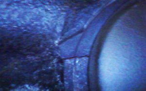

Hallo zusammen,
ich habe heute auf Verdacht mal die Lambdasonde vor Kat ausgebaut und mit meinem Endoskope das Wastgate begutachtet.
Habe einen neuen Lader, Montagesatz und Lambdasonde bestellt. :|
Wodurch entstehen die Risse im Sitz des Gates?

Weil er nicht mehr den Soll-Ladedruck erreicht und alle Komponenten drumherum i.O. sind. Deshalb ja. Außerdem hat er bald 140tkm aufm Buckel und da habe ich keine Lust in teure Teile des Laders zu investieren. Neu ist getreu

Aber der Riss im Wastegate ist nicht die ursache das er seinen Druck nicht mehr erreicht.
Das klang eben so das der Lader wegen dem riss ersetzt wird und das wäre als Grund rausgeschmissenes Geld

Wie gesagt, ein versuch wärs wert.
Hatte den ladedruck auch nicht erreicht. Dank Tipps hier ausm forum passt die Leistung nun auch
