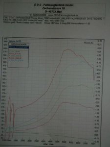

Hier meine Endabstimmung bei EDS-Motorsport vom 18.02.12.
Es was ein Super Tag und mein dank geht natürlich an Arno@EDS Team für das zusammenstellen@Unterstützung von Motorhardware und die Abstimmung mit E85 am Corsa A. Ein weitere Dank geht auch meine Unterstützern mit Teilen etc. bei Corsa A Projekt thanks to...
Noch ein dank geht an Björn und Senol für den Umbau bzw für die Unterstützung am Corsa A C20LET Projekt.
Abstimmungstag bei EDS:
Leider sind die E-Düsen fast am ende gewesen und mehr LD war nicht mehr möglich. Ladedruckverlauf bricht etwas obenrum von 2,0bar auf 1,8bar ein, da es der Feder vom WG-Dose schwächelt, müßte Ich dann auch noch stärker unterlegen ( hat Arno schon mit 3mm scheibe schon gemacht ) oder ne stärkere Feder nehmen. Bin absolut zufrieden und es schon mehr geworden als erhofft bzw vorgenommen habe.

Gratulation Murat! Bin mal gespannt was sich tut auf der Meile.
Aber bei ca. 2bar LD 525PS ist doch ein wenig schwach oder? Gerade bei dem Lader und E85? Hätte da einiges mehr gedacht!

Der Gallier fähr mit GT3582R die 520PS bei 1,4bar. Und mit normalem Sprit.

Und warum der Unterschied ?
Gruß
Wird unter anderem auch daran liegen wann die Leistung anliegt, beim Gallier seinem Setup ist wenn ich das richtig in Erinnerung habe ein starrer Ventiltrieb verbaut und dementsprechend das Nockenprofil anders bzw. kann mehr Leistung über Drehzahl geholt werden!!

nur zur richtigstellung
ich fahre teils methanol teils ultimate
hatte vor 2 wochen bei 1,56bar ld bei 7800 586ps gedrückt,wird aber demnächst neu abgestimmt weil es mir zuviel leistung ist weil es haltbar bleiben soll
ja ich habe mechanischen trieb!!!

Die Nocken+Saugrohr von Sven sind eindeutig besser, dies kann den Leistung unterschied erklären. Wo bei Mir bei ca.6600U/min die Höchstleistung anliegt, sind gerade mal 1,8bar LD erreicht, da das WG-Feder nachgegeben hat ( siehe Diagramm ).
Es ist immer ein kosten fragen, gehen tut vieles. Mir reicht es und sicherlich wenns nicht mehr reicht, was Ich nicht glaube, kann man ja immer etwas verbessern. Was Ich zu 100% 2012 so durchfahren möchte ohne was zu ändern, hauptsache es hält, dann wird auch nichts gemacht -:)

wenn die wg feder zu weich ist muß die regelung umbauen so das , das wg von oben druck bekommt ;)
von unten druck direkt vom saugrohr und von oben der gereglete druck über dein regelventil ;)

So sieht es aus. Hab noch 0,5bar Reserve ( von 1,5bar = Max 3,5bar ) und die werde Ich sicherlich nicht bei so einer Brotdose im Anspruch nehmen :)

Bei 1.55min kann man richtig erkennen, daß mein Ladedruck obenraus 1,8bar macht und EGT bei ca.820° liegt.
