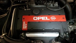

Z20LET Ventildeckel pulverbeschichten lassen
[QUOTE="WheelErz, post: 1198333, member: 20479"] Das ein Pulverlack bei 200 Grad oder mehr eingebrannt werden muss gehört schon lang der Vergangenheit an. Es gibt je nach Hersteller Pulverlacke die schon ab 120 Grad beginnen zu vernetzen. Und 120 Grad hält der Deckel mit Sicherheit aus, da der Motorblock und Zylinderkopf mehr als nur 90 Grad Wassertemperatur erreichen. Genauso ist man nicht mehr nur an RAL Farbetöne gebunden sondern kann die tollsten Effekte (Metallic, Candy, Selbstleuchtend, Perleffekt, Flip-Flop uvm.) erzielen. [/QUOTE]
