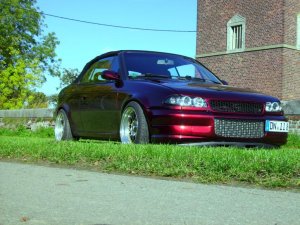

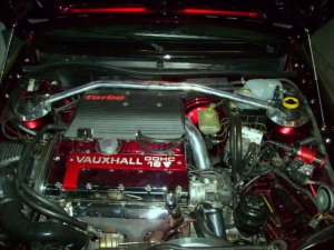

Bei Knoop habe ich für mein 97er F Cabrio auch "fast" alles eintragen lassen (Motor/Getriebe/Girling Bremse inkl.Doppelkammer BKV / Sitze Fahrwerk Sitze)
nur meine Felgen(WRD Mesh in7,5x16 & 9.5x16 mit 215/40 16 /245/35 16) und Auspuff waren da nicht machbar:x
Zudem mußte ich eine Geräuchmessung (Stand&Fahrgeräusch) mit max. 74 db machen. Diese dann mit 73,8 db bestanden
Räder wurden dann bei RTP eingetragen
Günstig war beides nicht
