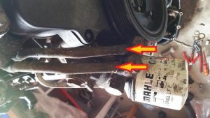

[QUOTE="Dominic, post: 1204341, member: 16191"] Hallo zusammen So bekomme jetzt noch Gaspedal mit Geber,Kabelbaum Innenraum und Tacho zugeschickt. Gestern habe ich erstmal die Ausgleichswellen ausgebaut da ich die flache Alluwanne von Irmscher verbauen muss. Sollte ich jetzt zu diesem Entfernset greifen und glücklich sein oder gibt es bessere Alternativen? [url]http://www.sg-turbotechnik.de/astra-g/z20leh-technik/93/entfernset-ausgleichswellen-z20let-/-z20lel-/-z20ler[/url] Was haltet ihr von Boost-Products Ladeluftkühlern speziell von diesem? Würde gerne einen vor dem Wasserkühler verbauen bin mir aber nicht ganz sicher wie sich das auf meine Wassertemp auswirken wird: [url]http://www.turbozentrum.de/ladeluftsystem/universal-llks/luft-luft-llk/universal-ladeluftkuehler-llk-600x450x100mm/a-1547/[/url] Wollte die Adapterplatte an der Ölpumpe durch meine Mocal ersetzen und wieder auf einen externen Ölkühler gehen ( Geht aus Platzgründen nicht anders da die originale Adapterplatte nochmal einen Winkel nach vorne besitzt und ich dann mit einer Rahmenstrebe kolidiere). Das heißt Die beiden Leitungen und Adapterplatte ausbauen und am Wasser/Öl Wärmetauscher Stopfen rein. Sollte kein problem sein oder? (siehe Bild) Gruß Dominic [/QUOTE]
