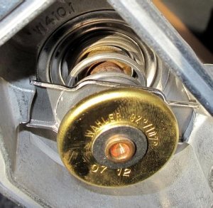

[QUOTE="GTCosmo, post: 1185215, member: 18087"] Hallo liebe Opel Gemeinde, da die Kühlwassertemperatur bei meinem 2.0T mittlerweile lt. Service Menü von anfangs nach dem Einbau von 86, nach über einem Jahr auf 83 und nun vor ein paar Tagen auf 80-81 Grad (mit 110 km/h bei 15 Grad auf der Autobahn) runtergegangen ist, vermute ich dass das Thermostat schon wieder hinüber, sprich teiloffen ist und ständig etwas Wasser durchlässt. Es handelt sich um ein Wahler Thermostatgehäuse, original war ein Behr drin und das hat von 2005-2012 gehalten, dann ging es nur noch auf, und nicht wieder zu. Welches Thermostat könnt ihr empfehlen ? Wieviel Geld muss man ausgeben, um Qualität zu erhalten ? Kann man den Thermostateinsatz einzeln kaufen ? Der ist ja nur eingespannt. Noch eine Frage zur Garantie: Ich habe das Thermostat 11/2012 gekauft und selbst verbaut, wie sind Eure Erfahrungen bei Rücksendungen an online Händler, gibt es da problemlos ein neues oder muss z.B. eine Rechnung von einer Werkstatt für den Einbau vorliegen ? MfG und schonmal besten Dank für Eure Antworten GTCosmo P.S. Das Bild unten zeigt das Wahler Thermostat vor dem Einbau. [/QUOTE]
