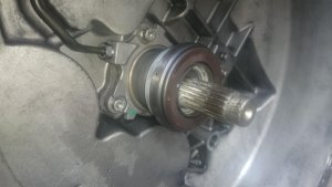

Hallo Leute,
Ich habe ein kleines Problem und in der sufu habe ich nichts passendes dazu gefunden.
Mir zerlegt es alle 6-10 Wochen mein Ausrücklager. (es scheint sich zu überdrücken)
Ich fahre einen Astra H Gtc mit einem z20ler und dem dazugehörigen Getriebe.
Das Getriebe war schon bei GEMA zur Überholung. Ein Sperrdifferenzial hab ich mir dort auch einbauen lassen.
Es ist ein EMS und eine 240er Sinterkupplung mit Druckplatte, auch von GEMA,verbaut. Ich muss dazu sagen, dass das Kupplungspedal sehr hart ist, solang es noch nicht hinüber ist. Habe das bis dato als normal empfunden da ja eine verstärkte Druckplatte verbaut ist.
Danke für eure Hilfe

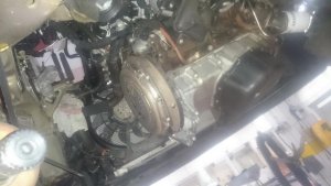

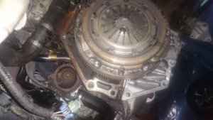

Zeig mal die Schwungscheibe von der Seite, sieht irgendwie nach F23 aus! Wo kommst du her?
T
TurboAstraOHA
18.09.2016
5
Hab ein Bild von der Seite nun hochgeladen. Komme aus dem Harz.

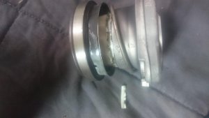

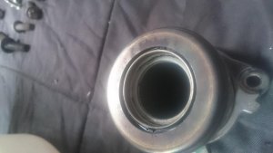

Sag doch erstmal was genau am Ausrücker kaputt geht. Im ersten Beitrag hast Du nur vermutet das es überdrückt wird. Du must schon sagen was genau kaputt geht sonst kann man ja schlecht helfen.
T
TurboAstraOHA
18.09.2016
5
Also laut GEMA wurde das komplette Kupplungspaket samt EMS für den ler gebaut und ist somit etwas schmaler damit es nicht zu diesen Problemen kommen sollte.
Das Ausrücklager überdrückt sich anscheinend irgendwie und es bricht immer etwas Plastik raus.
D.h. Ich trete die Kupplung um den nächsten Gang einzulegen und dann platzt es.
Foto dazu lade ich mit hoch.
